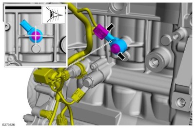

djdekl
Příspěvky: 4038
Bydliště: Praha 9
Re: 1.0 EB čidlo klepání
Příspěvek od djdekl » 02.07.2023 18:03
Pozice 3
djdekl
Příspěvky: 4038
Bydliště: Praha 9
Příspěvek od djdekl » 02.07.2023 18:09
Ma se demontovat alternator...
Ksanda
Příspěvky: 182
Registrován: 31.08.2018 09:39
Bydliště: Orlová
Příspěvek od Ksanda » 02.07.2023 18:55
Je tam nějaký utahovaci moment? Na "starych" autech bylo 20Nm.
