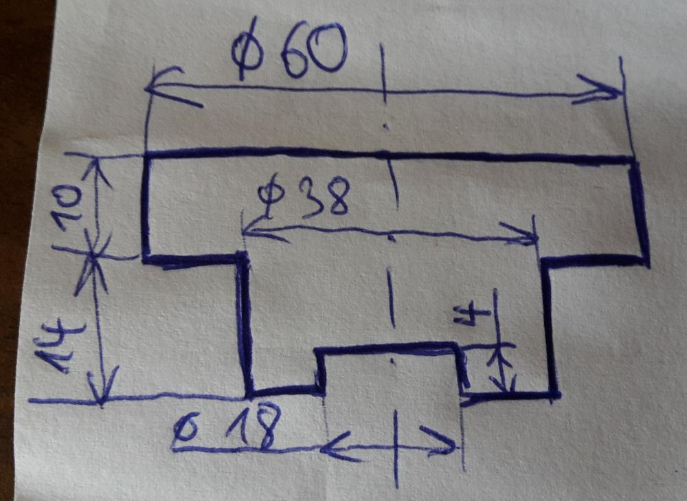

Já jsem to vyřešil druhýma heverama z vrakoviště , z nich jsem odřezal profily (Nissan a Ford).
Kamarád vysoustružil "základnu" a tchán mi to navařil...
