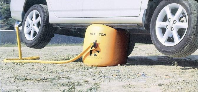

Já už roky používám Airjack, přezouvám každé jaro-podzim 3-4 auta tak je to jednodušší... Jediný problém je najít auto s neděravým výfukem :D

Ma to zpetnou klapku(asi jo) a jak je reseny postupne vypousteni?
