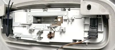

Chtěl bych se podělit o své aktuální zkušenosti s troubleshootingem interiérového světla. Jako mnoho nadšenců jsem si chtěl vyměnit klasickou žárovku za LEDku. Když jsem tu starou žárovku vyndaval, tak jsem se dotýkal těch opěrných plíšků žárovky a uslyšel jsem takové cvaknutí nebo zajiskření. Následně jsem pak zjistil, že světlo nefunguje a po delším hledání jsem našel, že se přepálila pojistka.
Vlastní příčinou zkratu by pak mohlo být (moje hypotéza), že na vnitřní straně toho světla jsou volné plíšky, které jsou docela blízko a na uchycení tělesa světla jsou použity takové plechové úchytky, které se možná tím vrkláním světla uvolnily, spadly na ty volné přívodní plíšky a zkratovaly je. Zkusím je ještě nějak nafotit.

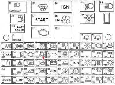

Ale i samotné hledání pojistky je docela detektivka. V normálním popisu pojistek totiž interiérové osvětlení (interior light nebo dome light) není uvedeno.
Po prohledání různých diskuzních fór jsem zjistil, že je to spojené s klaksonem (horn), tj. pojistka F27 (viz červená šipka na přiloženém obrázku).
Tak kdyby se tím někdo trápil jako já, aby to tak dlouho nehledal...

Tak ten náhled na možnou příčinu zkratu v interiérové lampičce by mohl vypadat třeba takto:
Ten vlevo je tam naležato v místě, kde nic nezpůsobí, ale ten vpravo je nastojato (s červenými šipkami)
a narafičil jsem ho tak, jak by mohl způsobit ten zkrat, když by dopadl napříč přes ty přívodní plíšky.
Jiné vysvětlení pro to nemám - proč by se lampička najednou sama od se zkratovala...
Při zpětné montáži jsem tam ty plíšky nedal - jednak nevím přesně kam (asi přichycovaly lampičku nějak ke
stropní desce) a jednak, aby ten zkrat nenastal znovu.
Při demontáži na mne vypadly dva měděné plíšky ve tvaru "U", které jsou na fotce.Ten vlevo je tam naležato v místě, kde nic nezpůsobí, ale ten vpravo je nastojato (s červenými šipkami)

Ty klipy se používají na hrany, na spojení typicky dvou plastů, jednoduše namáčknutím.
Po čase se ale můžou vyklepat, uvolnit - mrkni, co je nad lampičkou - zda se v tom prostoru něco "neštěrchá"...
Každopádně je ale docela smůla, že se uvolnil klip zrovna tak, že vyzkratoval lampičku.

Tak mám další praktickou zkušenost s tou stropní lampičkou. Mění to hypotézu o zkratovacích plíšcích, kterou jsem psal v příspěvku z 29.1.2023.
Týká se to té vyfocené verze se sufitovou žárovkou o délce 42mm (původně byla ve Fordu Fusion, ale je to rozšířená komponenta, která byla používána v různých modelech Fordu).
Myslím si, že důvodem zkratu bylo, že při zakládání žárovky (nechtěné hlubší zastrčení) je možné její kovovou špičkou zkratovat dva plíšky, které pak spálí pojistku (viz červená šikmá čára na přiložené fotce). Ochranou proti tomu by mělo být, že při zakládání žárovky je spínač lampičky v poloze vypnuto. Ono je lákavé nechat si spínač zapnutý, aby bylo vidět, jestli tu LEDku zakládám správnou polaritou, ale když hrozí, že si při tom člověk spálí pojistku, tak je lepší udělat pak raději jedno cvaknutí spínačem navíc, než lézt do pojistkové skříně a měnit pojistku...
PS. z různých vybrouzdaných fotek jsem si všiml, že existují různé verze lampiček - některé mají už ten kritický plíšek trochu zkrácený (viz foto v příspěvku z 27.1.2023), zatímco moje "stará verze" (v tomto příspěvku) má plíšek "kriticky delší", tj. přes hranu plastu, kde je možné udělat ten zkrat...
