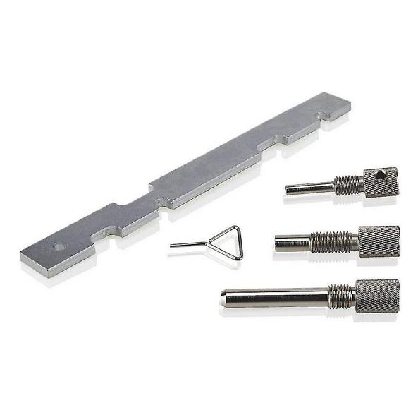

Je na to pripravek, ktery zapadne do zubu remenice
Matthes
- Příspěvky: 11
- Registrován: 13.07.2012 18:58
Re: GO hlavy motoru + rozvody
Hm tak to je na prd...
Koupil jsem jen něco takovýho: Nebylo by prosim foto přípravku? Případně číslo podle kterýho lze dohledat?

Tak jsem koupil nový čidlo v AutoKelly v domnění, že u něj bude přípravek a ono prd. Bylo tam jen čidlo
Tak uvidím, jestli si ho nechám do foroty nebo vrátím...
Našel jsem ale návod na podobnej motor:
