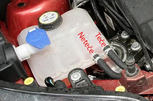

Cituji - V hadici za termostatem není voda. Z jedné z hadiček, které vedou do expanzky voda teče, z druhé ne viz foto.

To by měli být odvzdušňovací hadice, nevím jak je to na tvým autě, ale na mém je jedna z termostatu a druhá z chladiče z nejvyššího místa a je úplně jedno jak je zapojíš, jestli doprava a nebo doleva.

Přesně tak mi to mechanik řekl.

V hadici za termostatom by urcite mala byt voda. Isiel by som po nej a hladal, kde je upchana. Termostat by mal mat v sebe malu dierku, na odvzdusnenie. Cez nu nepretecie?

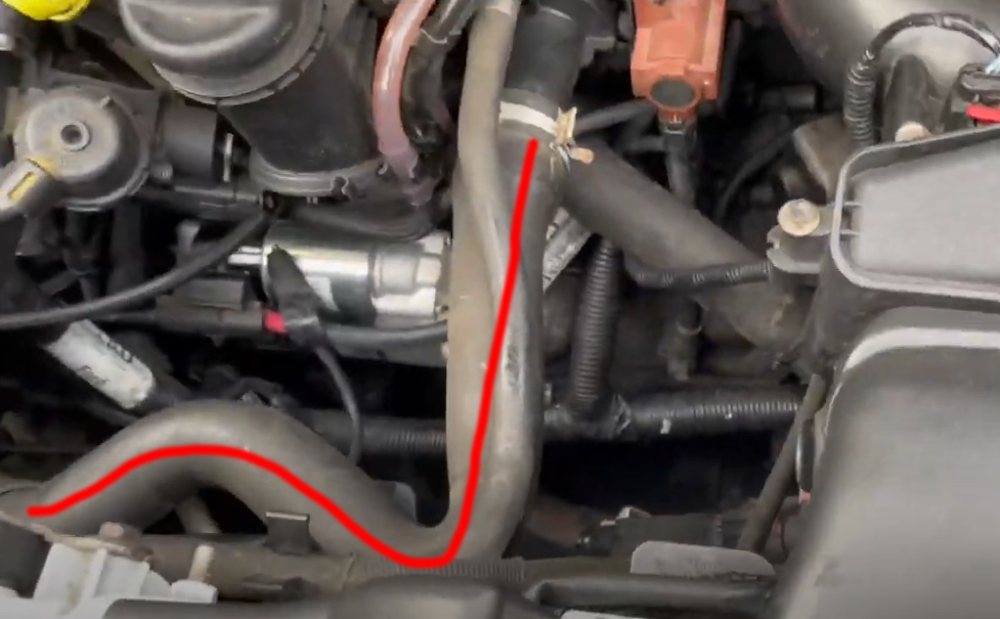

Myslím, že říkal tuto hadici. Je to možné?

Hore nad tou hadicou ide odvzdusnovacia do nadrzky. Takze si neviem predstavit (standardnu) situaciu, ako by tam mohla zostat vzduchova bublina a nezaliat sa to vodou.
Ten mechanik asi nebude z tych najchytrejsich.

No prý po jízdě v té hadici za termostatem neni voda. Taky tomu nerozumím. Přítelkyně je už zoufalá, já vidim rudě
