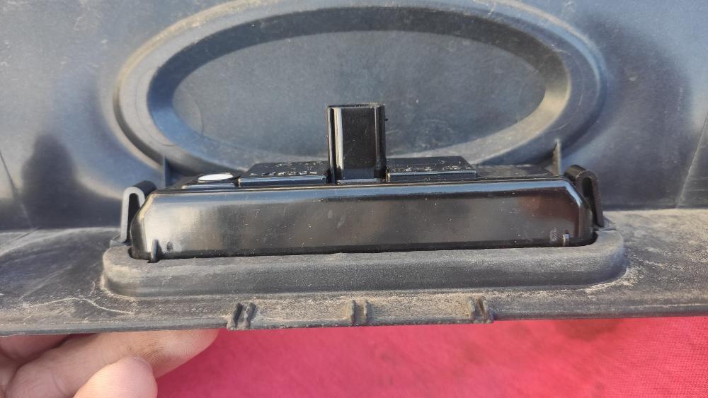

zdar hoši.. tak dorazil spínač z číny..
výmena je trošku babračka.. treba dat dole tapec z kufrovych dverí, vybrat svetlá, lištu atd.. nechcem to robiť teraz ked je chladno aby som náhodou nepraskol zadne svetlo pri jeho demontáži, počkám si na teplejšie počasie..
predtým než to rozoberiem, by som chcel skusiť spínač napojiť na šťavu, či vobec funguje a či svieti.. nieže rozoberiem dvere a potom zistím že nefunguje.. len sa bojím, že ked ho napojím na 12V, či ho neodpálim.. nevie náhodou niekto kolko voltov by tam mohlo isť?

jde tam 12V

Příspěvek od Quickie » 14.02.2023 12:58
aj keď je tam LED? tie zväčša potrebujú menej šťavy. hmm
sú tam 3 piny. vieme, ktorý je na čo? :oops:

Příspěvek od ZaQik » 14.02.2023 16:05
1 - kostra
2 - signal otevreni
3 - 12V osvetleni
Quickie

Příspěvek od Quickie » 15.02.2023 09:59

Příspěvek od ZaQik » 15.02.2023 10:20
2 je ten nahore ... 1 by mela byt oznacena, minimalne vyrezem v konektoru

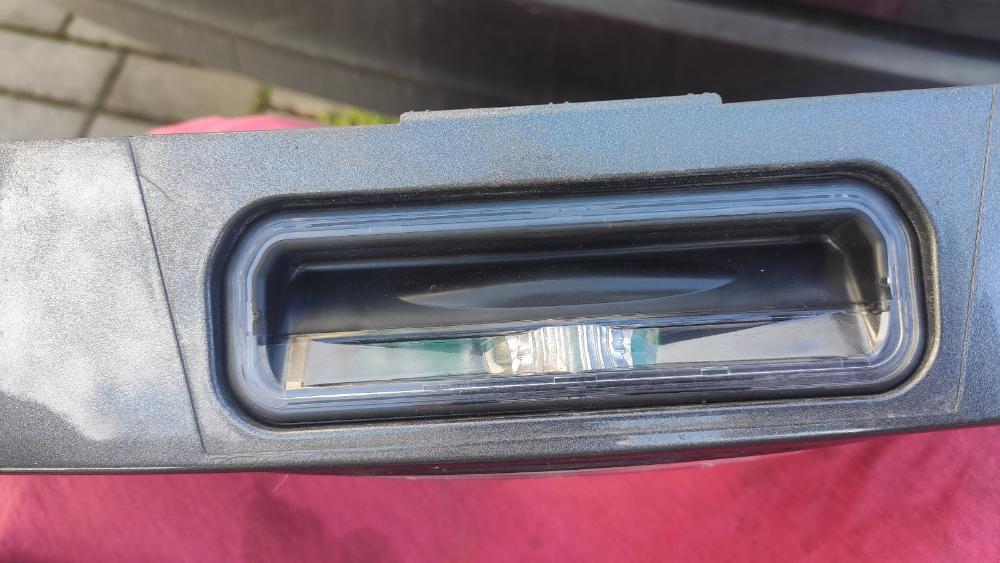

Příspěvek od Quickie » 21.02.2023 12:03
spínač z Číny vymenený. funguje, svieti.
na pohľad žiadny rozdiel od originalu. okrem vyrazených homologizacií ozaj človek nezbada rozdiel.
pôvodný si pre istotu ešte nechám do rezervy.
návod na výmenu podľa YouTube >>> https://youtu.be/KjcgJfFoZK8
akurát teda svetlá som nemusel vyberať von. stačilo ich len trochu odkloniť a lišta sa dá pekne vybrať.
