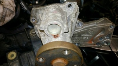

U mě poslední netesnost nalezena u čerpadla na chl kapalinu, co u mondea jede pro topení. Dvě pásky a netesnily. Zkusim dát příště fotku

Únik už podruhé. Snad je to vidět.

dalsi unik odhalen pri vymene rozvodu. Snad se to zase zlepsi. :-)

Zdravím kde si sehnal těsnění a jak bylo složité ho vyměnit . Řeším stejný problém asi musím oddělat alternátor pak by se tam dalo dostatMirek1 píše: 01.03.2019 11:16 tak závada odstraněna, prasklé těsnění mezi přírubou, co drží termostat a blokem motoru.

Kolik se toho ztrácí? Mě se ztrácelo dost i za krátkou trasu a nakonec to bylo taky těsnění termostatu.
V servisu bylo auto na zvedáku a koukali jsme na to zespodu s mechanikem a nikde nic neteklo. Až když jsem povolil víčko nádržky a uvolnil se tlak v okruhu, tak najednou byl vidět ten lehký vodopád od termostatu.

Když zrovna žádnou fotku nemám, ale když si stoupneš před auto, tak lehce vlevo. U Cmaxu byl myslím schovanej za alternátorem, takže se musel odstrojit předek a alternátor ven, jinak se tam nedostal.
A já dnes akorát šel do garáže, že to nechám dobít, když teď moc nejezdím a jak koukám, tak mi chyběl asi 0,5l kapaliny
Nevím za jak dlouho to uteklo, týdny jsem motorový prostor nekontroloval. Ale u sebe tipuji vodní pumpu, byla vidět kapka na plastu za pravým předním kolem.

diky, ja koukal prave napravo a tam je jen cidlo, pri rozvodech na pumpe mrazova zatka byla taky hodne od zaschle kapaliny

Tak klidně to může jít přes ni. Mě před nějakým rokem to na pumpě šlo taky touto cestou ven. ¨
