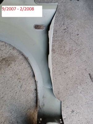

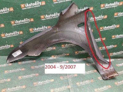

Jj, ale pak je ještě mezityp, stará maska, stará přístrojovka, ale oranžový podsvícení vč rádia 6000 se zaoblenými rohy. To má blikače v blatníku. Fotky viz moje galerka
Ano přesně tak to je, ale prodejci to nějak nechápou, proto chtějí nějako fotku starýho blatníku.pan-x píše: 29.08.2022 15:42 jako 2007-2008 maji jine cislo, ale pak to vsude vyhazuje jako záměnné s 2004-2007 tak nevim
PS na vrakáči se nechají sehnat i neshnilý, ale nemám nic poblíž a chci jim poslat foto toho rozdílu, abych tam nejel 100km nazdařbůh.

Tak abych dotáhnul dotaz do konce... Trvalo to sice, ale koukněte na obrázky a je vidět rozdíl v profilování blatníku.

Myslis, ze nebude zamenitelny?

Zaměnit nepůjdou. Bohužel. Ten mezityp se fakt blbě shání. Spousty obchodu, spíš teda snad všechny, o tomhle nevědí.
