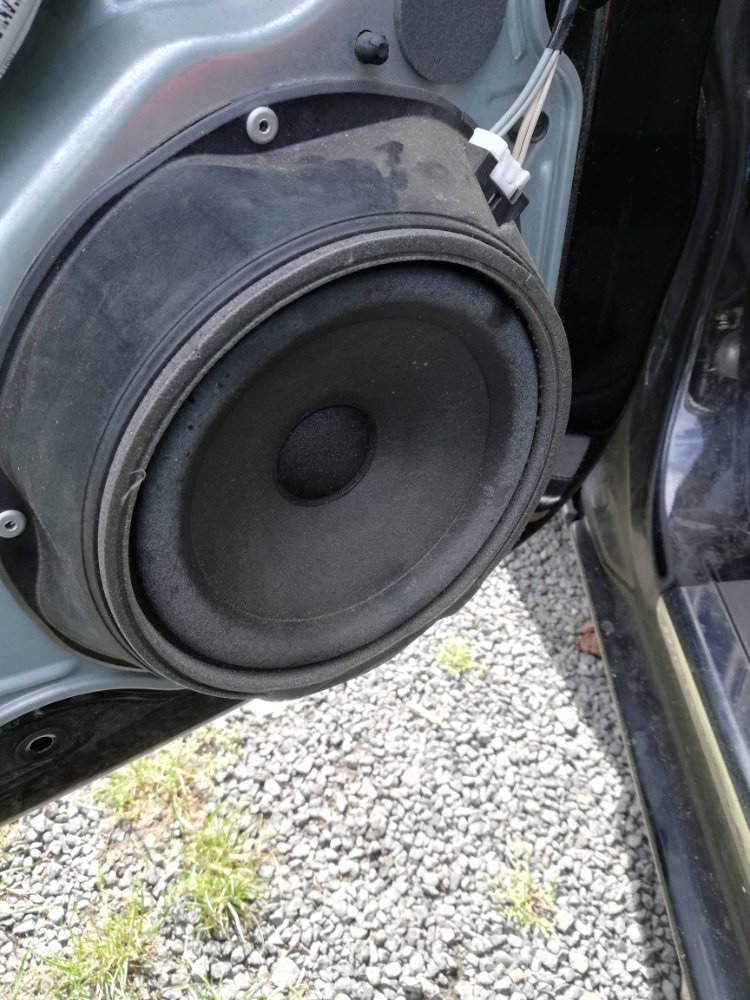

- masterT
- Příspěvky: 394
- Registrován: 27.10.2009 12:33
- Bydliště: Severní Morava
Re: Reproduktory
Na 99 % ano, jestli ti hrají výšky.
Sundej tapec, odšroubuj ten kdycí plech, na krerém jsou kabely, repro a jednotka dveří, sundej ho, vytáhni si sklo nahoru a přilep páskou. Vnitřek očisti nějakým lihovým čistidlem, co najdeš doma a nalep jednu vrstvu toho S2, pak na něho to Tsunami. Sundej sklo, vrat přední plech a na něho hoď další vrstvu S2. Jestli zbyde jeste Tsunami, nalep ho z vnitřní strany tapecu, to se tam vejde. Tohle pomuže proti drnčení nebo klepání - vibrace ze středobasového repra často udělají, že ti pod tapecem bude něco vydávat zvuky.

- Tomhart
- Příspěvky: 19
- Registrován: 05.09.2022 12:50
Re: Reproduktory
Tak mi to nedalo a sundal jsem ten tapec. Ted můžu odvrtat ty nýty? Místo toho přijdou ty MDF podložky z ahifi? A pak to můžu nalepit to odhlučnění pres ten otvor po repraku, nebo je to blbost? Díky
