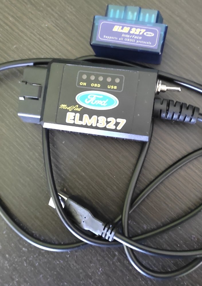

a jeste k tem vstrikum muzete mi doporucit nejaky sofrware ktery mi ukaze hodnoty vsech vstriku? Dekuji vsem za pomoc
Ps: mam jen tyhle ELMka na měření

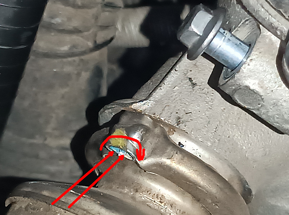

Chci vyčistit EGR, už mám k němu přístup a neumím rozpojit tu sponu.
V YT videích to jde i plochým šroubovákem, ale asi nejsem dost přesvědčivý.
Jde to sundat a zase tam vrátit, nebo se to rozlouskne a kupuje se nová?

Ano, jde to šroubovákem z boku rozepnout a zpět to nacvaknu sikovkama směrem k sobě. Mám ty spony od fitrboxu u modea i na connectu. Chce to jen trpělivost a cit v rukou, pokud se spona ne zdeformuje. Jde použít opakovane.

šroubovák tedy strčím "zespodu" zleva do toho modrého a trochu zakroutím/ zapáčím? A odskočí ta levá strana?
Trochu problém je, že se k tomu nedostanu zcela kolmo a v rovině. Díky

Ta vrchní část spony má na konci na krajích háčky přes ten oblouček té spodní části. Můžeš začít u toho krajní ho háčků. Vsunout i šikmo malý plochý sroubováček. A tu horní část páčit do levá a nahoru, proti té spodní části. Jak se podaří jeden kraj tak už je to brnkačka. V poctatě ta spona drží v tahu proti sobě, přes ty háčky.

Tak díky, odklapnuto, staženo, odšroubováno, rozebráno, vyčištěno sprayem na Trubo/ EGR. Šlo to čistit jako nic, trošku to bylo locklý- snaha rukou nepomohla, ale teď je to super. Větší sranda je při vracení, 2x mi upadlo to kovové těsnění do motoru a lovení bylo nezábavné. Zaslepování jsem ani neplánoval, u mě by to stejně asi nedělalo dobrotu. Ale- chvilku to jezdilo s odpojeným EGR konektorem a jen to na palubku hodilo pečený kuře, ale jinak se nic nedělo. Forscan Lite házel tuším nízký (nebo vysoký ) signál.
