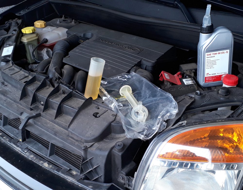

- pro napouštění nového oleje jsem použil tlustší hadičku (na obrázku se zeleným textilním opletením) a větší stříkačku (150ml) - takto mi napouštění (13 stříkaček) trvalo necelých 20 min. a dal jsem tam 1,9l (protože mi po intenzivním proplachu už více nového oleje nezbylo
Subjektivně je cítit opět hned hladší řazení, lépe zapadává zpátečka a snad to bude lepší při studených startech.
Jo, a ještě tip pro šetřílky - našel jsem cenově atraktivní olej Febi Nr. 32590, který splňuje normu Ford WSD-M2C200-C. Má SAE 75W-90 a API GL-5, ale také i kompatibilitu s API GL-4 jako dříve ověřený Castrol Syntrans Multivehicle 75W-90, což je také alternativa za originál olej Ford.

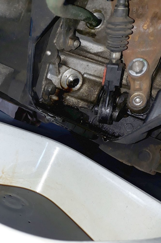

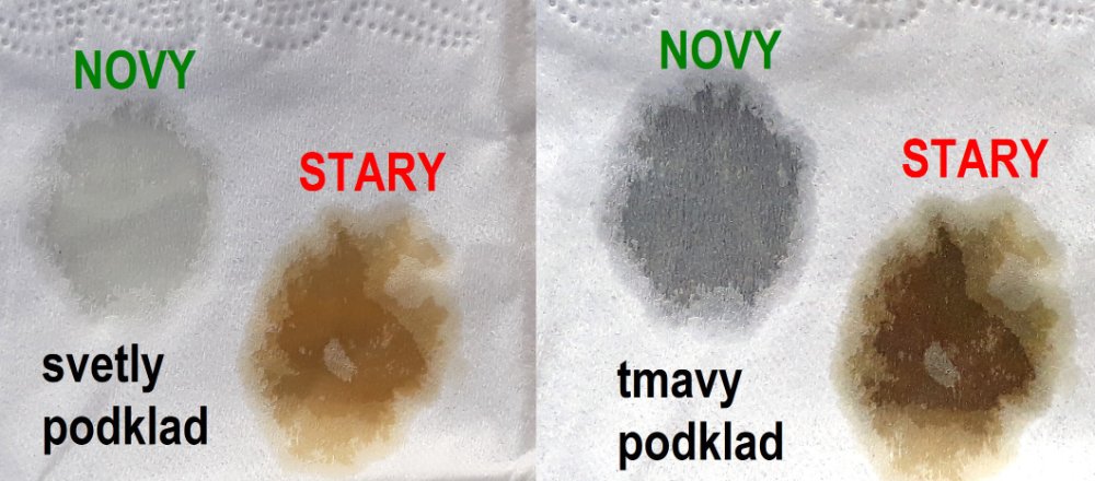

Tak jsem si to zopakoval u dalšího auta se stejnou převodovkou a mohu přispět dalšími obrázky a zkušenostmi: - starý olej měl najeto už skoro 190 tkm a byl rozhodně zralý na výměnu, ale na kapce to není tak kriticky vidět, protože je to vzorek ze směsi 2l starého oleje s 0,5l nového oleje (použitého na proplach převodovky), co vznikla ve sběrné nádobě - malou stříkačkou (20ml) s tenkou hadičkou jsem nakonec ještě vysál asi 0,1l ze dna převodovkyLeonardoTM píše: 16.05.2016 11:11 viewtopic.php?f=9&t=38484&start=50
...samotné nalévání mi trvalo skoro hodinu, protože jsem měl hadici s malým průměrem (asi 3mm). Pokud můžete, použijte větší
Starý olej (po 165tkm, 80% naježděno po dálnicích na 5. stupeň) byl už dost tmavý - viz kapky na papíře.

Další praktický poznatek byl, že ten spodní "vypouštěcí šroub" s kuličkou me potřeba velmi silně dotáhnout. Já jsem kolem něj měl malý únik oleje a dotažení asi 40 cm dlouhým klíčem na kola to pak spravilo. Horní šroub s imbusem není na dotažení kritický, tam hladina oleje nevystoupá.
