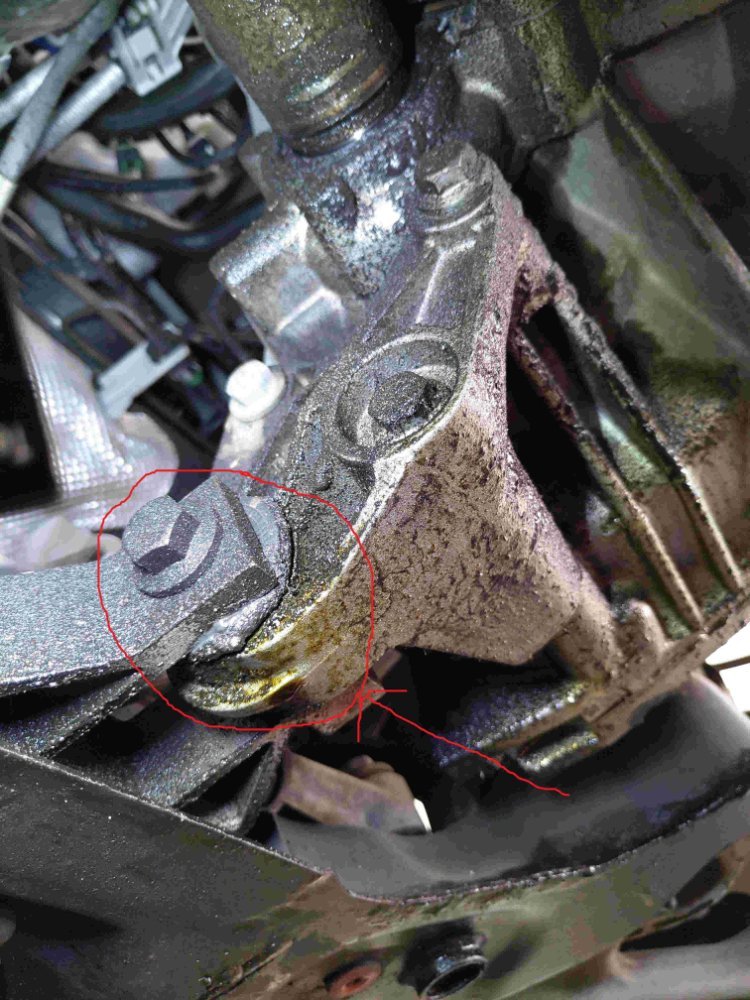

UPDATE k řešení škubání při sundání nohy z plynu / přidání plynu:
Poslední zásach v podobě výměny všech 3 silentbloků jsem provedl cca před 5 měsíci (viz zde). Silentblok vlevo dole u převodovky má u sebe však ještě jeden "předřazený" uchycený přímo k převodovce. Na ten jsem při nákupu nějak pozapomněl (očekával jsem "klasicky" 3), takže tento malý silentblok byl u mě poslední nevyměněnou částí tlumící rázy / vibrace od motoru. Jak je vidět na fotce, tento konkrétní silenblok byl u mě už evidentně za zenitem, čemuž u něj zřejmě dopomohl i olej prosakující od převodovky. Bohužel ale musím říct, že škubání nevyřešila ani výměna veškerého uložení motoru. Škubání přetrvává, pouze už se díky nové "gumě" nepřenáší do karoserie takové rázy a tedy subjektivně z pohledu posádky jsou rázy více utlumené. Stále však někdy při sundání nohy z plynu nastane po chvilkové prodlevě škubnutí vzad, někdy pak po sebejemnějším přiložení nohy na plyn s prodlevou škubnutí vpřed. Nenapadá někoho, čím by to mohlo být? Já už jsem poměrně bezradný. Napadlo mě zkusit vyměnit zapalovací modul, kabely a svíčky, případně vyměnit rovnou škrtící klapku. Moc se mi ale nechce měnit to takto náhodně, když nemám žádné konkrétní vodítko, které by na některou z těchto komponent ukazovalo jako na možného viníka. Za jakoukoliv radu předem děkuji.
