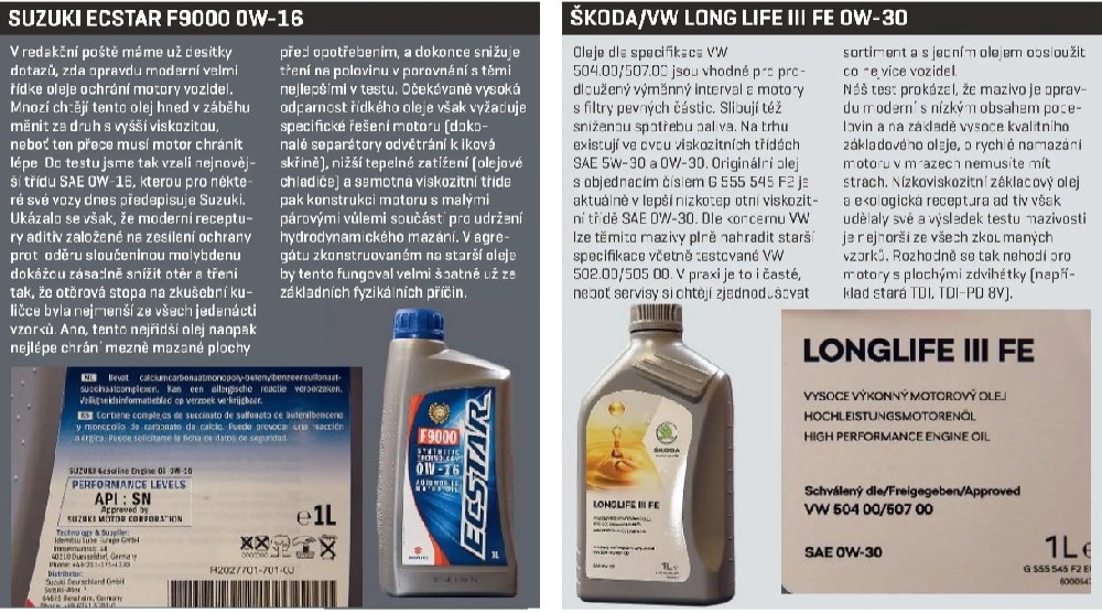

A jeste jsem nepochopil, co bylo kritériem k urceni pořadí. A proc treba TBN 10 je v tabulce zelene, 9 oranzove a 7 zase zelene. No.. uplne velkou duveru v ten test nemam :-)

Hlavni myslenkou testu bylo overit protioderove vlastnosti oleju. Prumerne stari aut u nas je 15 let a proto ta specifikace. V tistene ci elektronicke verzi je to vysvetlene, kolik ma ktera norma splnovat a proto ty barvicky , vyhovujici-mezni-nevyhovujici. Z meho pohledu vzali normy a zmerili vlastnosti tech oleju, proc tedy neduvera? Taky smyslem bylo to, ze se dava vyssi norma nez je psana na coz neni motor konstruovan a pak ty treci hodnoty. Ja obetoval :lol: 26 Kc za elektronickou verzi SM 8/2022, ktera na stancich uz neni a tam je to lepe vysvetleno jak v Tvem odkazu. Taky jsem si vzpomnel na i zdejsi "hadky" o olejich a proto jsem na to koukal. Taky je zajimavy popis 2 ridcis ve vysledku jednotlivych oleju, tam je i to co se resilo tady. Bohuzel(asi ucel) je pismo docela "divne" na kopirovani.

Ja mam papírové SM :) ani Escort uz snad neměl primarne predepsany primarne 5w40.
Chybí mi tam nějaká kvantifikace toho výsledku, spis je to prehled slozeni, aditivace. Protioderove vlastnosti nejsou jediným kriteriem kvality oleje a když skončí treba olej paty, je to uz nanic, nebo to znamena, ze místo 500 tis.km vydrzi motor jen 420? Treba ma zase lepsi detergencni složky, ktere mohou o neco horsi protioderove vlastnosti zvrátit. Ono zničit motor karbonem neni vubec nerealne a nejake protioderove vlastnosti to uz nezachrani. Jak jsem psal, divné je nekde skalovani hodnot, nekde je oranžová a u jineho oleje horsi hodnota je zelená.
Jinak je určitě fajn, ze se do toho nekdo pustil.
