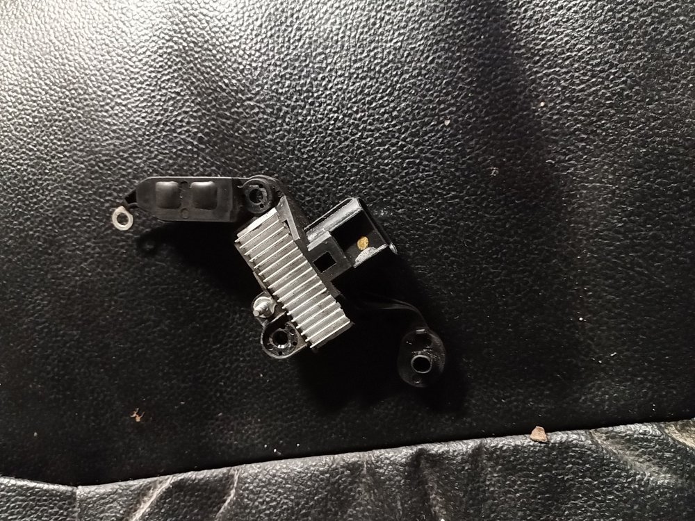

Na Connectu 1.8 TDCI, mě přestal dobíjet alternátor. A to po 2 letech od poslední výměny regulátoru dobíjení a uhlíků. A nastal čas, na GO alternátoru. Jelikož měli snímací kroužky rotoru, už vybroušené hluboké drážky. Tak se díky tomu jeden uhlík zlomil. Po demontáži alternátoru, jsem ho rozebral a zkontroloval multimetrem regulátor dobíjení, rotor a stator i blok s diodami a byly OK. Vyměnil jsem ložiska, dva nové snímací kroužky rotoru, nový držák s uhlíky a to vše za 900,- . Potom jsem ho poskládal a namontoval. Dobíjení je opět funkční, jako nové :hhura: dobíjí 14,7 V .

Ještě pár fotek...
