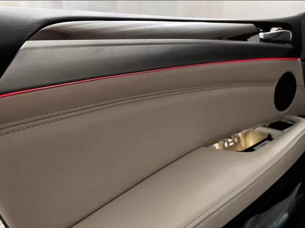

Pokud bych chtěl u Mondea (mk5), které má ambient, rozšířit o nějakou tu světelnou blbůstku na dveřích, třeba proužek s otickým vláknem, jak by bylo nejjednodušší RGB světlo získat? Stačí sehnat diodu a připojit ke konektoru stávajícího světla?

Přemýšlím nad vložením světlovodného vlákna do tapecu dveří, které by svítilo stejnou barvou, kterou mám aktuálně nastavenou (multicolor). Na číňanech se dá pořídit vlákno, které nastrčím do mezírky mezi materiály. Jde mi o to, co bych potřeboval za elektroniku k osvětlení toho vlákna. Předpokládám, že pouhým nasvícením konce světlovodného vlákna již instalovaným světlem, třeba na osvětlení kliky, nebo kastlíku dveří, bych dostatečného svitu vlákna nedocílil.

Napadlo mě, co odpojit světlovodné vedení od ledky na osvětlení kliky otevírání dveří, na ledku napojit vlákno, které povede jako na fotce nahoře a bude ukončeno v místě osvětlení kliky? Mohlo by to fungovat?

mohlo, zalezi na kvalite svetlovodneho vlakna

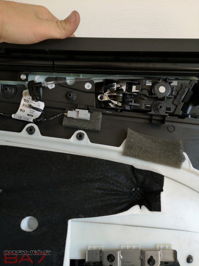

Zdravím, chtěl bych poprosit o radu.
Nesvítí mi posvícení pouze ve dveřích řidiče. V celém aute to funguje pouze dveře řidiče OFF. Měla by svítit klika dveří a odkládací prostor myslím, ale ani jedno z toho nesvití.
Neměl by někdo prosím nějakou radu, co by mohla být příčina? Chápu, že tech příčin může být hodně, ale třeba se někdo už s tím setkal atd…
Předem dík moc

sundej tapec, a zmer konektor - v jednom pinu je 12V, v jednom kostra a v jednom nameris nejake napeti (je to datovy kabel, takze podle kvality meraku a nastavene barvy nameris ruzne hodnoty) ... cos nameril?
nepredpokladam, ze by obe LEDky odesly najednou, ale teoreticky muzes zkusit je prohodit do dveri spolujezdce ... sice maji jinou logiku rozsveceni cervene, ale konektor je stejny

Chystám se na výměnu reproduktorů a tak při tom zkusím prohodit tapec a zapojím ho na stranu spolujezdce.
V elektronice jsem úplně marnej a tak v případě nějakého měření budu muset poprosit nějakého elektronika ať proměří ten konektor.
Dík za radu
- dam pak vědět až zjistím víc

Tak se ukázalo, že šlo jen o povytažený konektor. Po zapojeni (docvaknutí) už vše funguje jak má.
Díky
