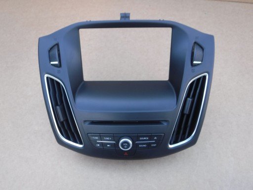

mám otázočku,vie niekto aký je rozdiel v zapojení panelov ovládania sync II,III ?mám na mysli štandardný panel sync a panel sony .sync má len jeden konektor a sony dva

Díky moc za cenné info, kluci. Pochopil jsem tedy, že panel rádia není zapotřebí měnit. Ale ten panel, co má v příspěvku kolega vypadá efektněji k Sony výbavě. To není origo od Forda? Něco z tuningu? Díky.

Ja to videl jen u americkych verzi Focusu... ale mozna se pletu
