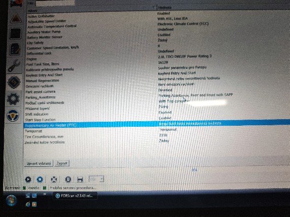

Blau
Příspěvky: 9
Registrován: 03.11.2021 10:37
Re: palivovy primotop
Příspěvek od Blau » 04.11.2021 18:50
Mk5 132Kw power schift 2015
Příspěvky: 24747
Příspěvek od ZaQik » 04.11.2021 19:09
podle pojistek neoriginalni zastavba - pres palubak Ti to nepujde ovladat, leda dalkou

Ok díky. Tak jedno dilema vyřešeno. Ale spustit nejde. Mám tady 10 stupňů. Mohl by to být problém?
Příspěvky: 24747
Příspěvek od ZaQik » 04.11.2021 19:39
muzes z nej vycist chyby podle navodu viewtopic.php?p=1214022#p1214022
nebo se zastavit u nejakeho specialisty na zastavbu, on to vycte taky a uvidis ... obecne musi byt nizka teplota (10°C je OK), nabita autobaterie (min. 11,5V) a zapojene cerpadlo na vodu i palivo
nasel bych si navod na ovladac, treba to blikani ma nejakou pravidelnost, podle ktere se pozna, co primotopu "chybi"
