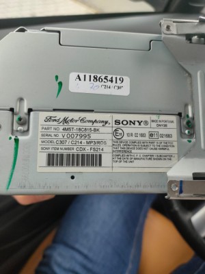

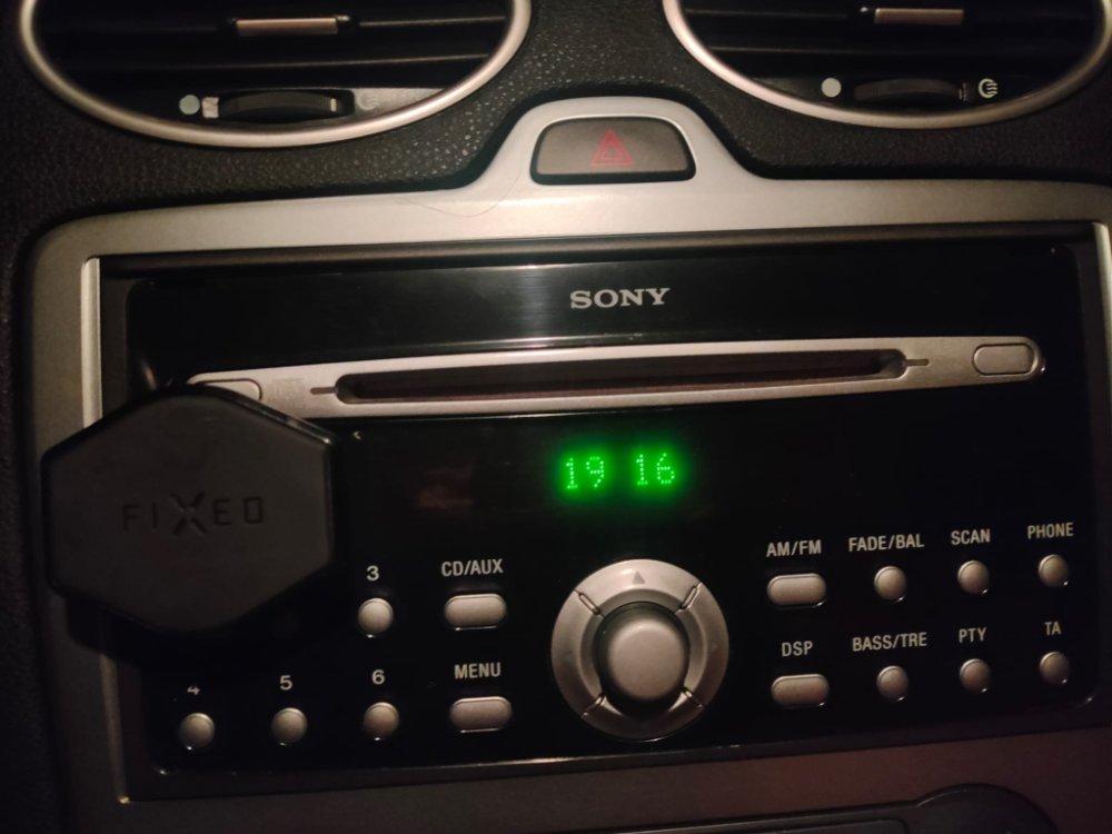

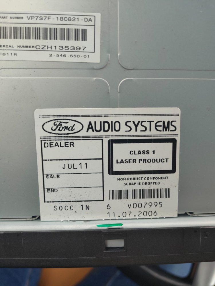

přiznám se, že po přečtení tohohle vlákna vím, že nic nevím. Ale dřív než to odpískám úplně a koupím radio s BT z číny se chci zeptat jestli je nějaká šance zprovoznit BT i na audio z telefonu. BT mi funguje na hovory a AUX taky jede.
Hudbu jedu hlavně přes Spotify takže flashka s mp3 je pro mě k ničemu. Rádio je tohle...

ne, "zelena" radia neumi ani USB ani BTstreaming
