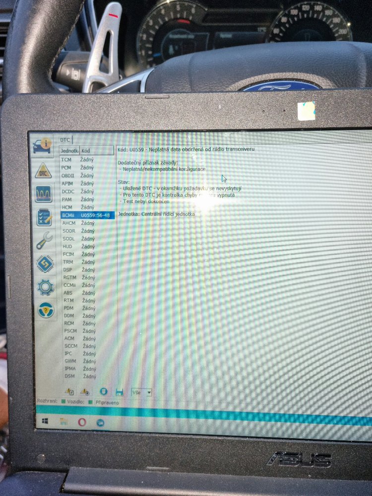

Po zásahu kroupaře mi visí tato chyba. Interier mi odbyl a například konektor k anténě na levém zadním bočním skle jsem si musel zacvaknout sám. Nenapadá někoho, co by to mohlo být?

Chybu jsem smazal a objevila se ihned znovu. Ještě to zkusím znovu. Jediný co jsem v poslední době dělal, byla výměna baterií v klíčku.

Já si nemohu pomoc, ale myslím si, že musí být souvislost s demontáží stropnice tím profesionálem. Jestli tam něco neprovedl
Ale děkuji. Já to zkusím zas napíchnout a kouknu.
