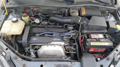

- petulak
- Příspěvky: 5664
Re: Tlakování palivové nádrže
okoukni ještě tento selenoid výparů, / odpojit / ale spíš si myslím, že by dělal podtlak.
