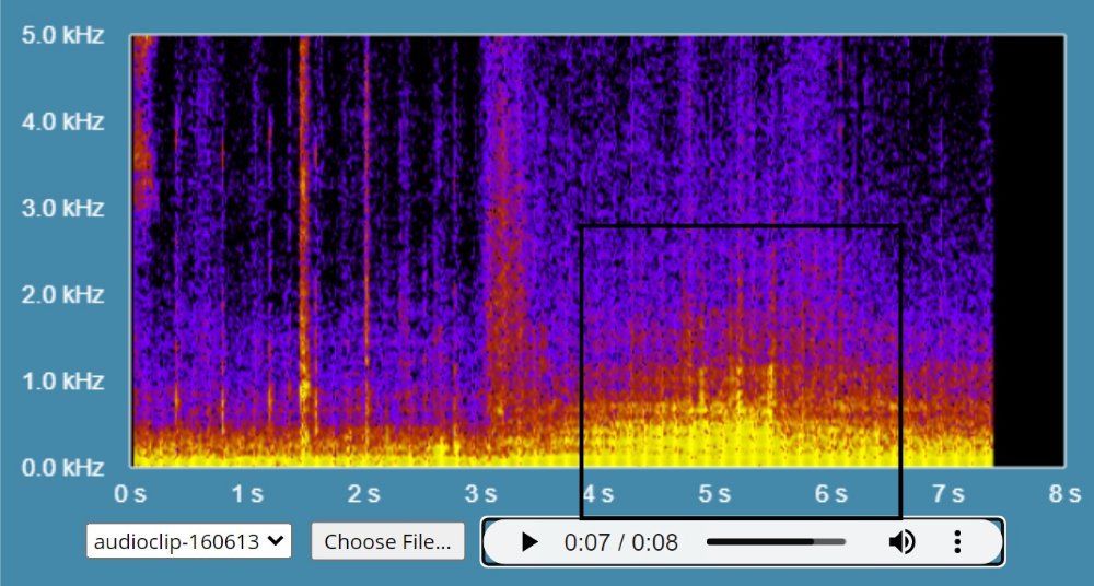

Zkuste si ještě jednou prosím poslechnout ten zvuk. Je to tam fakt vyrazně slyšet. Konkrétně v 5. vteřině. Odkaz v prvním příspěvku.
Ještě jsem to zkontroloval ve spectrogramu, jestli nešílím, ale fakt to tam je :D jsou to 3 klepnutí. Je vidět zvyšování otáček a pak 3 klepnutí.

- Je tam také slyšet (hlavně u 2. klepnutí,) že tam jsou dva "údery" ihned po sobě. Na obrázku výše je to dokonce i vidět.
