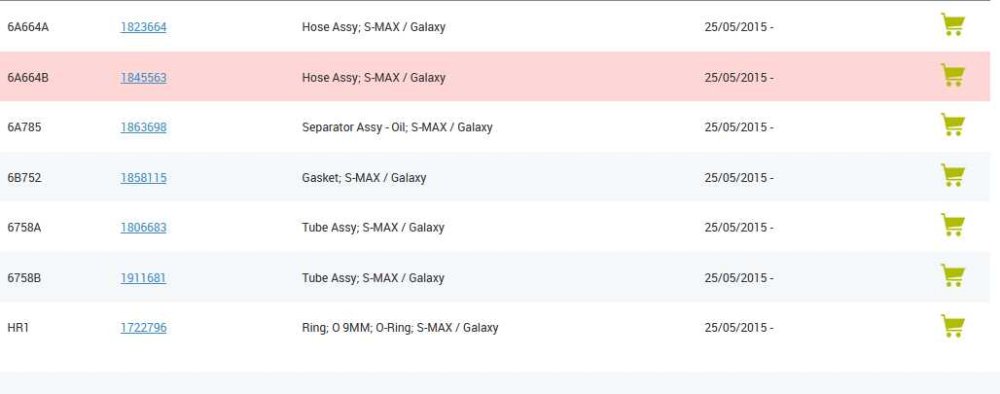

Příspěvek od Mariusek » 20.09.2021 21:08
majk píše: 01.04.2021 20:06 pak jsem spasoval a utěsnil těleso nádobky,připojil doma nalezenými hadicemi/jsou ze staré pračky Tatramat601/ :oops: :oops: a sdrhovačkama přichytil ke konzolce:
Zdravím :)
- zkoušel jste někdo další tam dát tento olejový separátor nebo jinačí ?? případně nějaké zkušenosti zda to pomáhá či nikoliv ? :)
- Další věc, nevíte číslo dílu na tu hadici, která právě vede z odvětrávání víka ventilů a měla by toto způsobovat ?
Mám Focuse krátce najeto 61 tis a odsál jsem v průměru co vy, nicméně nevím, zda to předtím někdo odsával, ale myslím si , že ne..
Mockrát díky za odpověď, ať to jezdí ! :)
