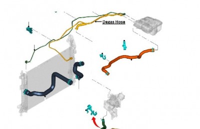

Také jsem pátral po odvzdušnění a nic nenašel. Jsou tam dvě odvzdušňovací trubičky. Jedna jde z boku motoru nad převodovkou , a je napojená (u starších verzí) na to "šikmé téčko"co jde od chlazení turba. To téčko co rádo praská a způsobuje destrukci motoru. Druhá je napojená na chladiči a jde do nádržky.

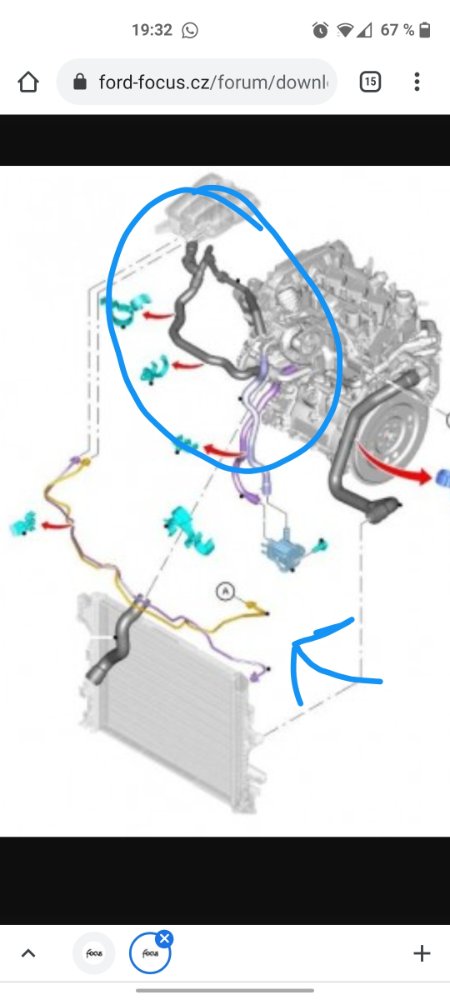

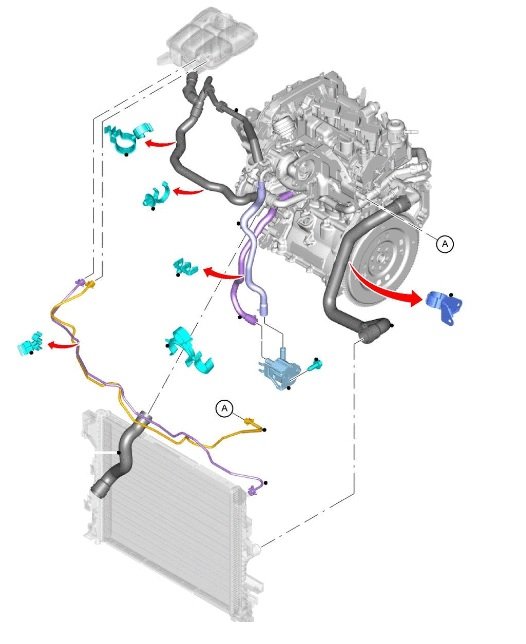

Nádržka je stejná. Rozdíl je v hadicích.
Tohle je starší verze,kdy ta slabá trubička jde ze strany motoru nad převodovkou. U toho napojení to pravě praská jak je namáháno vibracemi a teplem od turba. u Update je to turbo napojeno na spodní hadici co vede z nádržky a jde do motoru pod turbem Ta slabá jde potom právě rovnou od místa nad převodovkou rovnou do nádržky
Výsledek pak vypadá takto

No ale to mi přijde trošku nebezpečnější, přeci jen nejteplejší voda jde asi z toho turba ne? A hlavně ta voda teče z turba do nádržky ne? Protože když sem se díval tak z turba teče do nádržky a pak se vrací do okruhu tou tlustou hadicí dole. Navíc když tu vařící vodu nacpu spodem tak nebude se ničit ta expanzka zase dole u té tlusté hadice? mi to teď prasklo u toho přívodu z turba a je vidět, že expanzka v tom místě dostává hrozně na frak právě vyšší teplotou. I když jak koukám na ty videa tak expanzky na těchto motorech jsou asi spotřebák a co 100k radši vyměnit

Ta silnější hadice je cca 1300 a slabá cca 400.
Plus nějakou nemrzku. Případně nádržku, či ještě víčko. Já Teda nechám původní víčko.
Tak nebezpečnější nevím. To asi ne. Podle mého názoru ( a ber to jen jako můj názor) je to naopak. Teď ti z turba proudí ta horká voda do nádržky, kdežto po upgrade voda přes tu nádržku nejde (nepočítám ty slabé "odvzdušňovací" ), ta v tomto případě funguje opravdu jako expanzní. Tam se stejně neochlazuje, od toho je chladič.

Ale na tu přestavbu se změní víc věcí ne? Koukám, že by měla být i ta plastová trubička delší ne? Tzn hadice hrubá + hadice od turba + ta plastová trubička?
Jinak asi se dá souhlasit s tím, že to z turba přes expanzku nepůjde, otázkou je co ten mezikus dole na té hadici, jestli ty teploty snese, aby to pak nepraskalo na tom spodním místě expanzky a o kapalinu si nepřišel dřív než teĎ

Na tu přestavbu stačí vyměnit právě jen ty dvě hadice. Tedy přesněji jedna hadice ve tvaru Y co jsem poslal obrázek dříve a pak slabá trubička. Nic víc potřeba měnit není. Nádržka a víčko se v podstatě dělá preventivně.

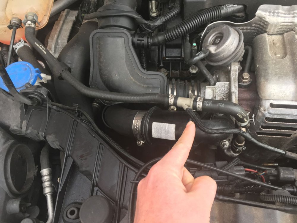

Zakroužkovaná je ta dvojitá. Ta slabá je žlutá co ukazuje šipka
Toto je ta slabá Já mám teda dodělané čidlo hladiny v nádobě, takže pokud dojde k poklesu, zaznamenám
Jak píšeš o té hrubé a k turbu, to je ta jedna hadice Y. Ta stojí 1300. Ta slabá plastová stojí 400.
