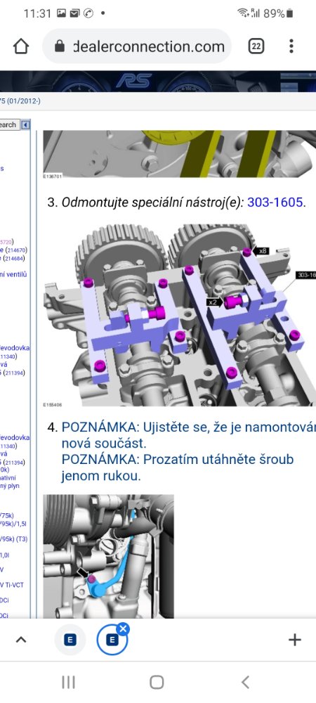

Je rozdíl když se povoluje čistě krutem (dvouramenné vratidlo, rázový utahovák, ten násobič momentu taky) nebo krut + ohyb. (ráčna, vratidlo s jedním ramenem = nasazená trubka na vratidle trhák). Ale mohla tam být i vada materiálu šroubu nebo byl přetažený při montáži = už načatý.. Odvrtání by ale neměl být problém, po rupnutí už je závit volně..
40k za přípravky je cena mimo realitu, fakt by to muselo být ze zlata.. A pokud autorizák není schopen udělat rozvody, tak jde celá značka do hajzlu zastoupení jen prodá nový auta a servis nazdar pomož si sám = další auto nebude Ford.

miki21 píše: 13.07.2021 12:58 Hodně rád bych viděl ty přípravky za 40.000 tisíc
Miki teď jsem toto vlákno objevil a přípravky na 1.0Eb stojí cca 1100euro bez DPH což je cca 35000kc s DPH.

8O no tak tolik udělátek jsem nečekal, je vidět, že se všechno zjednodušilo.
To nemění nic na tom, že autorizák by to měl mít, nebo si to sehnat. Těch motorů asi nejezdí jen pár, aby to nepotřebovali.

Ještě tam chybí pár přípravku které jsem nefotil.
Je to samé jako s 2.5t , ptal jsem se kdysi v rakousku a je potřeba je objednat z Vídně. Teď je mam už svoje .
A věřím že jednou přijde čas i na přípravky na EB . Jen co vím tak ford si je účtuje cca 25t a víc se sadou.
