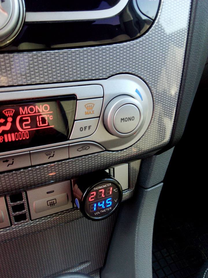

Jak na baterce tak i v autě na ukazateli z Číny to samý.Jinak starší foto,teď tak 14,2V,když trochu přidám tak 14,3V.Fotka je po ujetí 150km,ono to postupně vyleze takhle nahoru,i v létě.Prostě tomu nerozumím,místo aby to zezačátku dávalo víc a pak ubralo,tak to funguje obráceně,čím víc km ujedu,tím větší napětí.A místo baterie Bosch S5 51ah jsem teď kupoval Exide Premium 45ah což je blíže originálu,jezdím spíš krátký trasy.

Dělá mi to to samé, akorát podle čínského měřáku, co máš na fotce, spadne na 12,3. Po vypnutí motoru 12,8 a pak klesne a drží i měsíc. Baterie varta silver dynamic. Pokud to startuje lehce naposlech, tak to neřeš. On ten měřák v zapalovači ukazuje každý jinak.

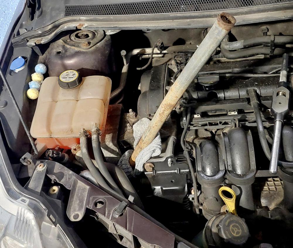

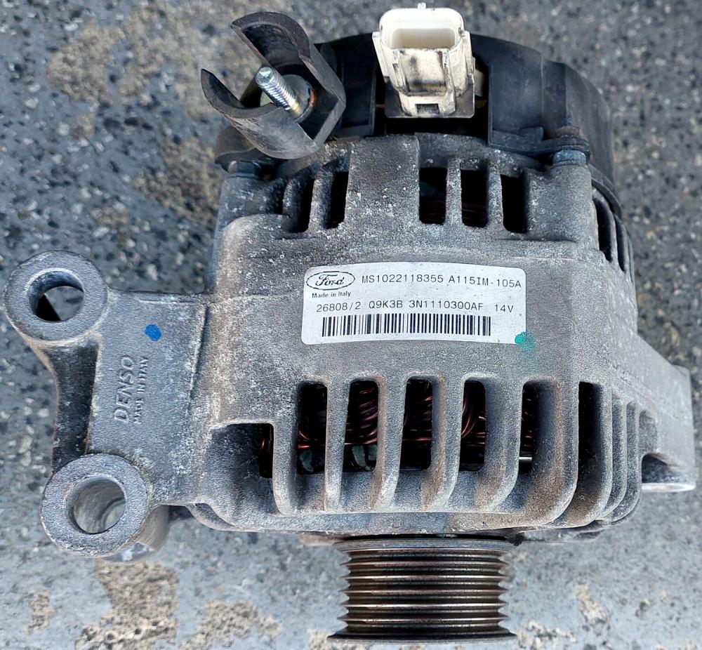

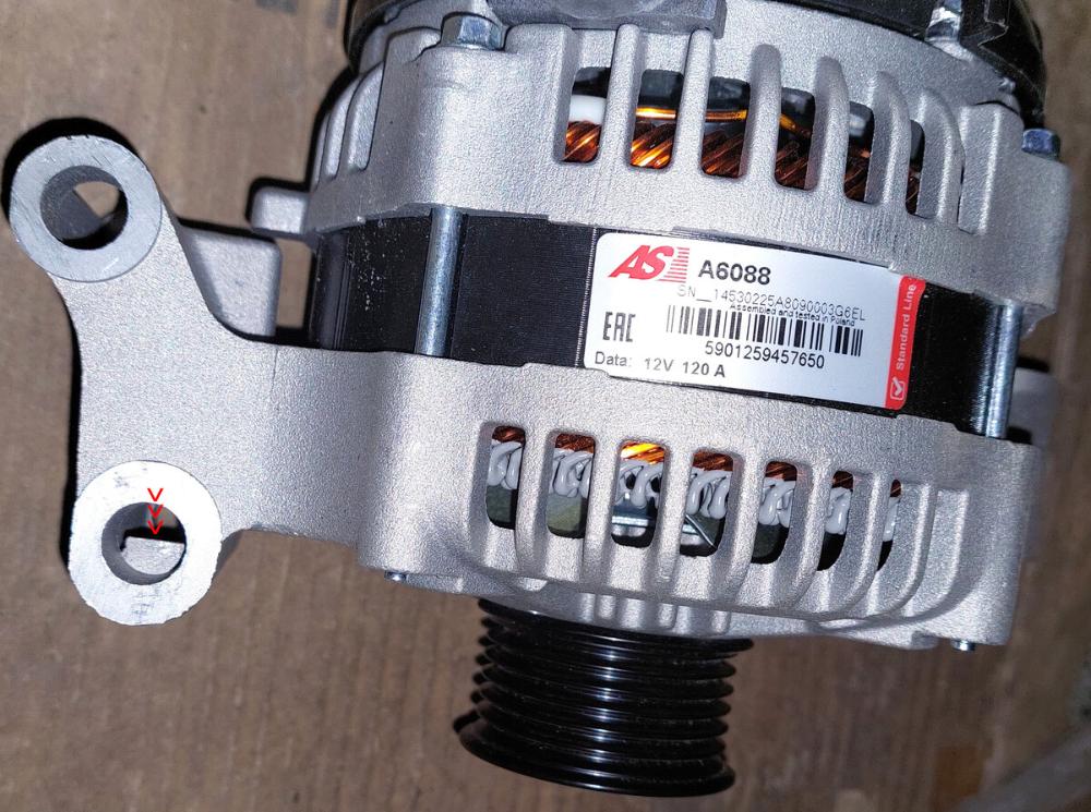

Mám teď vlastní praktickou zkušenost. Odešel mi ten starý originální altík (Ford A115IM = Denso DAN588) na 105A a chtěl jsem dát pro jistotu silnější na 120A. Koukal jsem také na Denso DAN1041 a nakonec jsem vzal ekonomickou řadu od AS-PL A6088. Záludnosti montáže stručně shrnul ZaQik v předchozím příspěvku - viewtopic.php?t=51534&start=27venca.mar. píše: 17.07.2021 19:28 Zdravím,měnil někdo u Focuse 08 1,6 16V altík za 120A?Jde mi o to jestli dával Denso z Volva nebo nový co se běžně prodávají třeba DENSO Alternátor DAN1041 a jak funguje ten neoriginální.
Já jsem se inspiroval různými videi na YTB, kde dělají výměnu altíku a ponechávají starý drážkovaný řemen (např. tohle https://www.youtube.com/watch?v=3bf6Ix5saBI). Mám brzy v plánu rozvody, tak při tom ho pak nechám vyměnit (doporučený postup od výrobce je totiž použití speciálního napínáku, které se smí udělat prý jen jednou u nového řemene).
- demontáž jde vcelku dobře - jen je potřeba mít speciální ořech Torx (E8) na ten závrtný šroub
- kabel jsem ponechal v původním natočení (aby se využilo původní bezpečné vedení a nikde nedotýkal), takže jsem trochu upilovával plastové krytí kolem plusového šroubu
- napnutí řemene při montáži - je potřeba docela velká síla, takže je vhodné nějaké páčidlo - viz foto asi metrové tyče, kterou jsem opatrně (přes hadrové vypodložení) opřel o stranu altíku a zapřel se o karoserii (také s vypodložením)

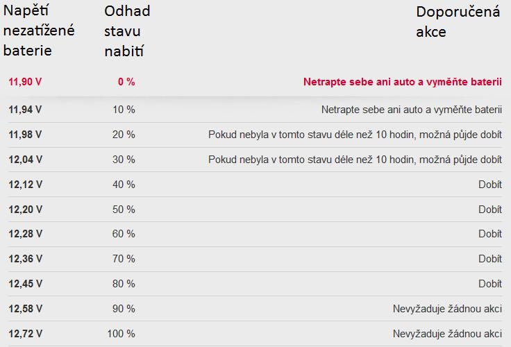

Pro obecné posouzení stavu baterie (stav nabití podle napětí) jsem před časem našel nějakou přehlednou tabulku v článku ze Světa motorů. Je nutné to změrit u "odpočaté" baterie, která není zatížená, tj. např. po noční odstávce a ideálně zvednout kapotu bez použití dálkového ovládání.norias píše: 04.10.2021 21:38Pokud nabijes baterku jizdou tak se logicky zvedne i napeti o par mV. Jak pak auto stoji tak se samovolne neco vybije a bud rad ze to drzi 12.1V...venca.mar. píše: 18.07.2021 15:26 Tak po 15 dnech co tu auto stojí tak má baterie 12,1V.To bude mít i za 14 dní,jen pořád nechápu proč spadne z těch 12,8 na tuhle hodnotu a pak už drží.![]()
Např. těch 12,1V by podle této tabulky pak odpovídalo nabití na cca 40%.
