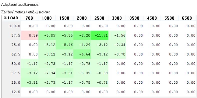

Zetec 1.6 2001 chuda smes pri akceleraci
Zdravím chlapi,
mám problem hlavne po zahrati motoru,kdy pri akceleraci prevazne do kopce se auto dusi viz. prilohu. Na obr. je videt taky proc, protoze je smes chuda!
Chyby to žádne nemá dle PC motoru.
Nemel by nekdo co zbusobuje, ze je tam chuda smes?
Diky moc
Diky moc

Díky, normalne ano, ta teplota 112 °C je zpusobena tou chudou smesi, kdyz se na to jede delsi dobu, tak to takhle vyleze nahoru.

Zaměřil bych se na lambdu - ukazuje vysoký napětí = bohatá směs.. ŘJ furt ochuzuje ale lambda mu furt hlásí bohatou, tak ochuzuje ještě víc... Proměřit osciloskopem..

Moc nechapu, lambda hlasi bohatou smes tim padem PC zkracuje delku vstriku paliva, v realu se to chova jako chuda smes, ale proc ta lambda hlasi ze je bohata smes?

Je to mozne ze by mohla byt vadna, ale prijde mi to dosti nepravdepodobne, ze by hlasila prevracene hodnoty obsahu kysliku. Vyhrivani by se zapsalo jako chyba do PC. Ta lambda se za nakou dobu sama ohreje, aby fungovala.Ano reset byl proveden.
