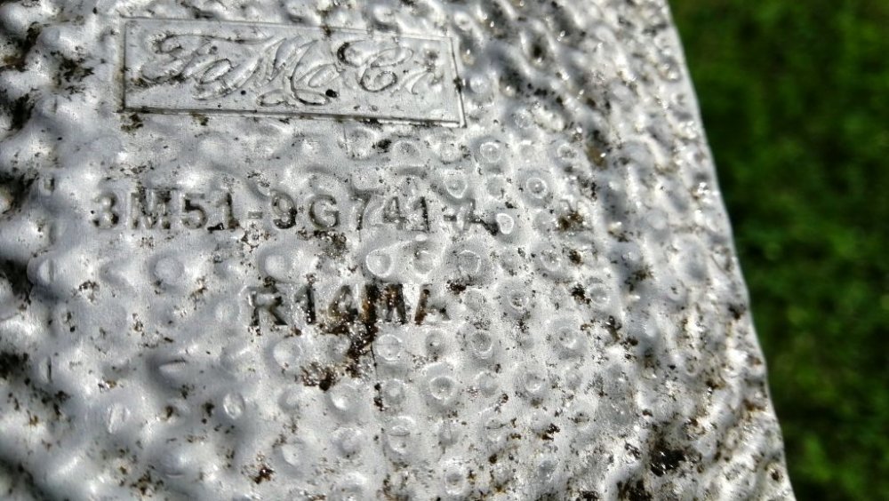

mám podobný problém, ale u mého auta (rv 2009, 1,6tdci, VIN WF0SXXGCDS9P13243) ten pátý díl podle schématu nemá být: Ale ve skutečnosti tam mimo dílů 11435A-D je ještě jeden menší kousek (mezi B-C) který kryje nádrž s aditivem. Je (byl) uchycený na zadní nápravě. Na dílech B a C jsou vyžrané díry v místech uchycení, dám tam větší podložky, ale ten menší kousek je v nepoužitelném stavu, je roztržený na tři díly.
U jiných motorizací (diesel i benzíny) tam je díl 7H001, má dva finish kódy 1444287 (do 16.3. 2009) a 1668641 (od 16.3. 2009). Já mám 4/2009, takže by to možná měl být 1668641, ale podle fotek na netu mi nepřipadá, že je to ono. Ale těžko říct, protože s tím co zbylo na autě se to špatně porovnává. Starší díl 1444287 mi přijde podobný, ale jako by stranově převrácený.
Rád bych poškozený díl koupil nový, ale nevím co tam vlastně patří.

Tak jsem poškozený díl vyndal, je to 3M51-9G741 tj. 1444287. Nemá tam být vůbec a ani podle data výroby, asi nějaká chybka.
