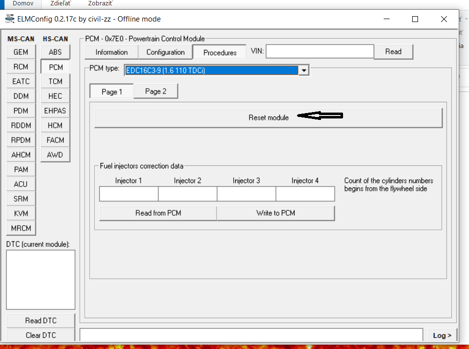

Mne pomohlo resetovanie RJ.Predpokladam ze reset DPF bol urobeny.
