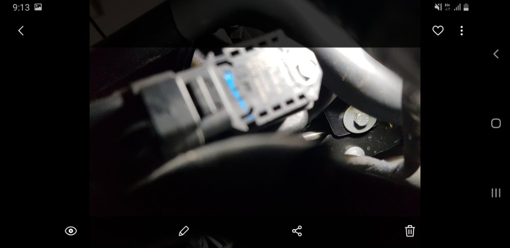

Ksanda
Příspěvky: 183
Registrován: 31.08.2018 09:39
Bydliště: Orlová
Příspěvek od Ksanda » 18.04.2021 08:03
Když si klapku dobře zaaretuješ, odsaješ vše i přes ni. Riskuješ poškození toho těsnění pod klakou, pokuď to budeš dělat "každý rok".

Ksanda
Příspěvky: 183
Bydliště: Orlová
Příspěvek od Ksanda » 18.04.2021 15:20
No jak píšeš, každý jak uzná. Dělal jsem 2 auta a naprosto bez problémů a zbytečně něco rozpojovat a sundavat je na nic, když to jde i bez. To je jako vypustit olej a sundat vanu, jestli jsem vypustil vše. Ale kdo ma čas a chce se mu šroubovat, proč ne :D
Klapce se nic nestane ;) zvlada podtlaky a přetlak turba, nějaké prsty pro ni nejsou zátěž.
