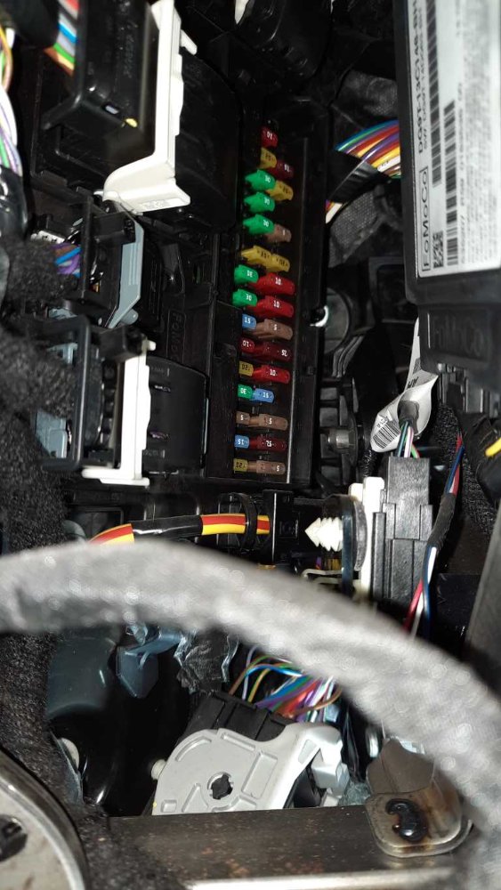

Nezkoušel někdo na Mondeu MK5 vyndat pojistku v boxu u řidiče? Chci tam připojit ten Hardware kit pro kameru.
Je tam tak hluboko utopená, že se na ni rukou nemohu dostat. Nebo je na to nějaký fígl?
Napadá mě použití dlouhých hubených kleští, ale ty doma nemám. :nixw:

Existují na to takové origo plastové kleštičky, s kovovýma opatrně, ať není ohňostroj.😁
Dá se i zapáčit o vedlejší pojistku vhodným, nejlépe plastovým, nástrojem.

Galaxy to má stejně, zkoušel jsem dvě různé plastové pinzety na pojistky, ale v podstatě jsem je jen zničil, ty pojistky tam drží fest a s rukou v díře na ně nevidím. Asi bych příště šel cestou sundání toho plastu.
Vzdal jsem to a kameru připíchnul do místa na stropě, jak to udělal Adow.
