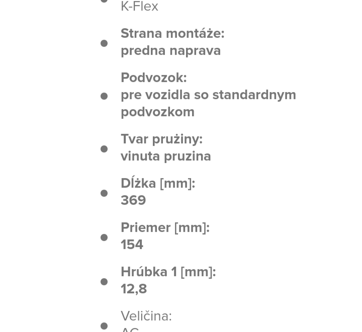

Riešili ste pri vyberte predných pružín okrem farebného označenia aj dĺžku?mne pred rokom predali pružiny podľa farebného označenia no už po nasadení som videl ze je neprirodzene vysoko. Cez víkend som googli a prišiel na to ze mam číslo 1348882 podľa farieb, žltá červená ružová, ale rôzny výrobcovia rôzne dlzky
Momentálne mám kyb a tam uvádzajú dĺžku 369mm Monroe pod tým istým číslom ma dĺžku 351mm

Áno keď sám originál číslo diela tak mi vyhodí viacero znaciek ale v popise majú rôzne dĺžky. Momentálne mám tie kyb 3405 a nie som spokojný. Auto aj po výmene komplet zadku, SB, tlmiče a pružiny stojí stále naklonene na zadok, preto som začal zisťovať... Predok mam teraz asi 70cm lem blatníka od zeme. Tak kým ponúkané kyb majú dĺžku 369 Monroe ma 351mm. No mne ani po roku auto ne kleslo. Preto sa chystám na posledný risk a vymeniť predné pružiny....dozadiu som dával sachs a tie majú 422mm a ten ostal stáť rovnako ako aj pred výmenou, vôbec ho nedvihlo. Ani po výmene tlmičov a SB na zadnej náprave.
Podľa farieb mi vyšlo 1348882 a následne v hľadaná ponúka pružín... Dĺžky boli rôzne, 348,351,369,374

Teraz som sa do pátral podľa tých Lesjofors 4027603, náhrady vyhodilo kyb rg3405 s 369mm a Kyb RC3415 s 348mm
