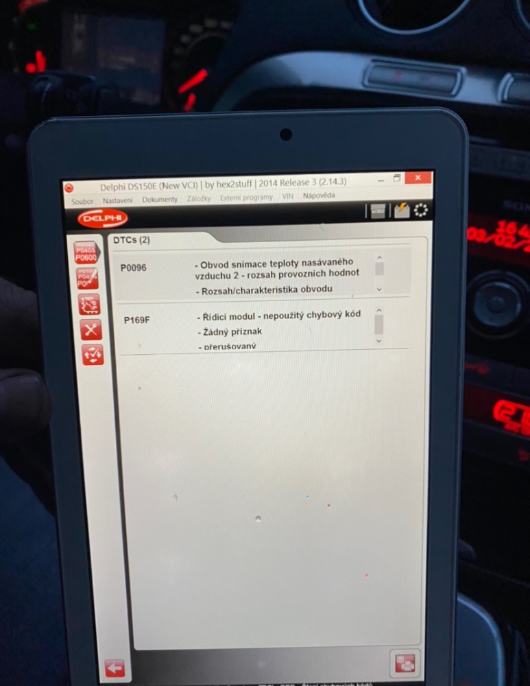

Zdravim pani.
Neviete mi poradit s tymto?
Do nudzaku ma to nehadze, len mi svieti kontrolka motora.
Vyhodilo mi to ked boli mrazy okolo -20.
Odvtedy mi to uz 2x zmazali na diagnostike, ale spravim 2-3 jazdy a zase to zasvieti.
Dik
vygooglil som toto, ale nie uplne to viem prelozit :)
https://www.fordownersclub.com/forums/t ... re-sensor/
https://www.obd-codes.com/p0096
Ford S-Max Titanium X 2.0 TDCi 6/2010 120kW automat

To bude váha vzduchu, je hned za fitr boxem.

takze vaha vzduchu vymenena, kontrolka opat zasvietila.
Bude to tym, ze som vymenil zlu suciastku.
Bolo treba vymenit snimac teploty nadavaneho vzduchu, nie vahu vzduchu…presne ako napisala diagnostika
funkatron
Příspěvky: 858
Registrován: 13.02.2009 13:31
Bydliště: Martin, SR
Re: P0096 chyba
Příspěvek od funkatron » 18.05.2021 12:06
Tak by som vas opat poprosil, ci vas nieco nenapada.
Vymenil som teda aj snimac teploty nasavaneho vzduchu. Kontrolka hned zhasla po nastartovani.
A v nedelu som dal cca 100km trasu a v pondelok rano kontrolka opat svietila a opat ta ista chyba.
Kabelaz premerana, vraj to je poriadku.
Nejaky napad?
Dakujem
