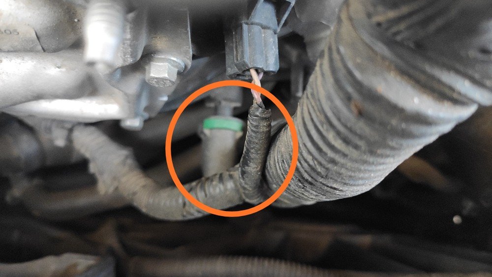

oscaar
Příspěvky: 866
Registrován: 18.10.2011 20:09
Bydliště: Zlín
Příspěvek od oscaar » 11.02.2021 14:57
Kouknu se, jestli mám tu zátku na Galaxy 4/2016. A ta zátka je na odsátí toho oleje ze sání motoru ??
PS: Zítra jdu na pravidelný servis, tak se zeptám na problémy s motory 1.5 EB a sem zvědav co mě řekne o tom oleji v sání. Uvidíme, jakou mě řeknou pohádku :D.

oscaar
Příspěvky: 866
Bydliště: Zlín
Příspěvek od oscaar » 11.02.2021 19:46
Mám toto:
