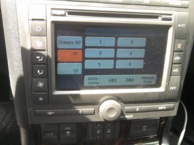

Příspěvek od Mára » 01.11.2016 18:00
Vypadalo to nějak takto ? Tohle se mi teď objevuje prakticky pokaždé když auto stojí vic jak 30 minut s vypnutým motorem.Jediné co pomůže je na chvíli odpojit baterku( já vytahuju pojistku rádia) pak namačkat pin a zase šlape.Ale pěkně mne to už štve :x
