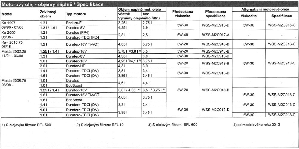

Dobrý den, chtěl bych se zeptat, jaké je přesné označení motorového oleje do Ford Fiesta, r.v. 2010, motor 1,25i, 60kW, popřípadě kolik ho tam patří.
Popř. jaký dáváte dle zkušeností, při kratších trasách? Nahoře někdo píše, že 5w40 i 5w30, ale nějaké přesnější označení nebo například nějaký neoriginální olej. Osobně u Ford C-max r.v. 2014, 1,6TDCi, používám Ford Formula F 5W30 necelé 4 litry a měním ho nejpozději při 15.000km i když je interval 20.000km.
Děkuji za informace :)

Myslím, že s tím intervalem 15tkm děláš určitě dobře, s benzínem ve Fiestě je to podobné. Jako oficiální referenci jsem našel dokument "Technické specifikace motorů Ford z roku 2016", kde se doporučuje buď 5W-30 nebo dokonce 5W-20. Rozhodně bych nedával 5W-40 (to je olej na dlouhé trasy, kdy je většinu doby motor na vyšší teplotě a ve větší zátěži, tyto oleje bývají hustší a s vyšší viskozitou za studena, takže na krátké popojížďky po městě je nevhodný). Ale servisy těch 5W-40 mají plné sudy, tak to tam valí všem. Dnes máš ale možnost koupit si olej sám, zkus si najít v nějakém vyhlédávači oleje podle níže uvedených specifikací. Pro tvoji Fiestu 1,25i 60kW by to mělo být 3,8 litru (s výměnou olejového filtru, který může mít různé velikosti, takže +/- 0,1l) a primární doporučená specifikace 5W-20 WSS-M2C948-B (alternativní 5W-30 WSS-M2C913-C). Doplňující info, jak se může lišit množství oleje podle použitého filtru je tady: viewtopic.php?f=281&t=46396
Osobně si myslím, že předpis 5W-20 je pro ten atmosférický motor trochu přehnaný (bylo to vyvíjeno hlavně pro ty přeplňované EcoBoosty) a že 5W-30 je ideální specifikace, ale tu 5W-40 tam spíš nedávat.

LeonardoTM píše: 01.02.2021 14:43 Osobně si myslím, že předpis 5W-20 je pro ten atmosférický motor trochu přehnaný (bylo to vyvíjeno hlavně pro ty přeplňované EcoBoosty) a že 5W-30 je ideální specifikace.
Vrtalo mi to hlavou, proč Ford doporučuje ty řídké oleje i zpětně do starších motorů a zřejmě je to ta honba za nižšími emisemi (spotřebou). Nemá někdo z vás praktické zkušenosti s tím řidším olejem 5W-20 ve svém motoru? Zajímalo by mne, jestli se tím opravdu dá na spotřebě něco ušetřit. Všiml jsem si, že 5l balení stojí asi jen o 60-80 Kč více, než originál 5W-30 od Fordu, tak to už možná stojí za pokus...

Konkrétní změna parametrů je hlavně ta viskozita za vyšších teplot, která je u 5W-30: 50 mm²/s (40°C) a 9,5 mm²/s (100°C), zatímco pro 5W-20 je to 42 mm²/s (40°C) a 8,0 mm²/s (100°C). Tj. Díky nižší viskozitě oleje 5W-20 (řidší o 15%) by tam měla být menší třecí síla mezi pohybujícími se součástkami motoru. Jestlipak to má podobný efekt i na spotřebu, toť otázka...

Tak jsem se nakonec zkusil a udělal jsem asi před týdnem výměnu oleje na 5W-20 (Fusion 1,6 74kW). Zatím pozoruji malinko lepší studené starty (rychlejší, tj. méně protočení před naskočením), klidnější a tišší chod (což je podobné jako u každé výměny oleje). Na posouzení vlivu na spotřebu je příliš brzy, musím na tom něco najezdit, než to budu moci srovnat.
