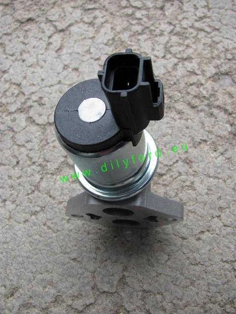

odloupni tu bílou " hmotu " , je tam šroubek a zkus přitáhnout, / štelovat /.

menší šroubovák a ke šroubku VV se ze shora dostaneš.
takto mám já.

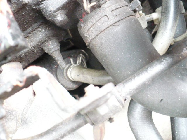

Příspěvek od petulak » 01.02.2021 18:01
https://ford.7zap.com/cs/car/42/no/25/1561/15584/67982/
ve předu motoru, vpravo vedle katalizátoru.
