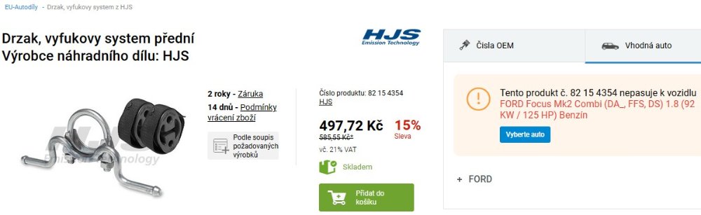

Ještě jsem našel docela vtipné a bezpečné řešení... minimálně pro inspiraci...

MartinMj píše: 30.01.2021 17:42 Ještě jsem našel docela vtipné a bezpečné řešení... minimálně pro inspiraci...
https://www.euautodily.cz/dil/hjs/13829763
Vypadá to zajímavě :palec_nahoru: . Akorát to bohužel k mému FF2 kombi nepasuje, škoda :wink: . Jsem totiž zvědav, jak dlouho ta "oprava" u mého focusu vydrží, protože když se na to vaření podívám zblízka, je to děs :roll: . A to jsem tomu automechanikovi řekl, že na ceně až tolik nezáleží, že budu rád když tu příčinu bouchání najde a pořádně opraví. No příčinu našel, opravil to, ale hekzy fušersky. Auto dávám do servisu s tím, aby to bylo opraveno pořádně a nemusel jsem se k té samé závadě opět vracet. Takže v tomto případě bych si představoval, katalyzátor demontovat ven, v klidu a s ideálním přístupem to tedy kvalitně zavařit a pak to vše opět smontovat zpět. Potřeba nového těsnění a podobně mě rozhodně nepálí, to je samozřejmost. Raději bych dal za tu opravu například o 2000Kč víc, hlavně když by to bylo udělané pořádně. Docela nechápu mechanika, kterému jsem ochoten zaplatit bez problému co si řekně, na což ho upozorním, no a on to stejně odflákne a řekne si za to tím pádem i podstatně menší sumu, než kolik by si mohl říct kdyby to udělal i s demontáží katalyzátoru a tedy pořádně.

kPetr - nemyslím si, já mám ten samý vůz - kombi, a dle stránek autodoc je díl kompatibilní s FF2 Kombi. Každopádně já to objednal (sice jinde ale ten samy dil) tak dám klidně vědět jak to dopadlo. Pokud to bude fungovat jedná se určitě o "čistší" řešení...
odkaz s kompatibilitou viz: https://www.autodoc.cz/hjs/14360400

Jenomže ten, co jsi našel na Autodoc, je jiný Martine. Ten skutečně pasovat bude. Je to vidět i na obrázku, že je delší oproti držáku z původního odkazu. Na tvém původním odkazu mě to po zadání vozu vypíše, že nepasuje pro můj vůz. Což jsem i čekal, protože podle obrázku se mě hned zdál nějaký kratší:
Na euautodily je to číslo produktu: 82 15 4354
Na autodoc je to číslo produktu: 82 15 4355
Takže pozor při objednávání, správně je to číslo produktu 82 15 4355. Je to super řešení, rozhodně objednám a hned na jaře vyměním. A moc děkuji za super tip :palec_nahoru:

kPetr, máš pravdu, ten první odkaz byl pro tu "inpiraci" taky se mi zdál krátký, až poté jsem s velkou slávou dohledal že existuje i dlouhá verze pro FF2, což je dobře :-)
Takže pro ostatní hlavně dávat pozor na koncové číslo...
