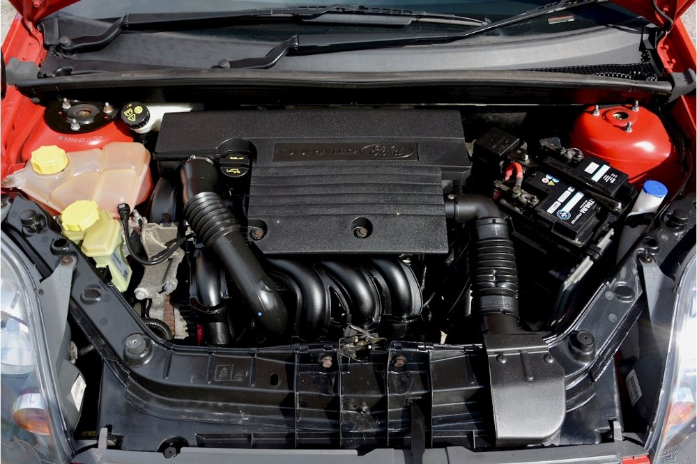

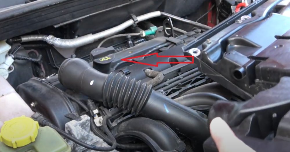

Ahoj, oživím toto téma...
Nezkoušel nikdo použít kryt z Fusionu / Fiesty? Zakrýval by totiž kromě svíček i cívku, což se může hodit proti kunám (mám okousané i palce kabelů na cívce). Je to zároveň airbox, tak by jen zůstal prázdný bez filtru...
Jen se mi nezdá víčko na olej, u Fusionu / Fiesty je podle videí poněkud vystouplejší, aby ho airbox obejmuj. Dá se taková nálevka sundat (koupit) a nasadit na Zetec ve Focusu? Taky si nejsem jistý výškou... aby šla zavřít kapota.

Nemáte někdo vyzkoušeno?
