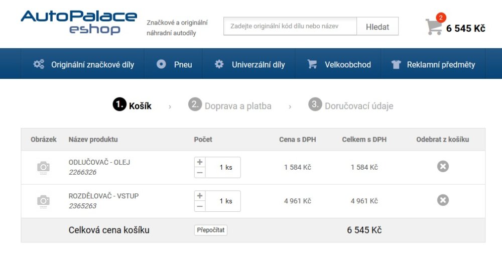

Dokáže někdo zjistit cenu toho potrubí a odlučovače ? 2266326, 2365263 .

Docela ranec
dodělat to v záruce, nebo to nechat po ? Na ruském fóru kdo to dodělal, nemá problémy s druhým válcem.
