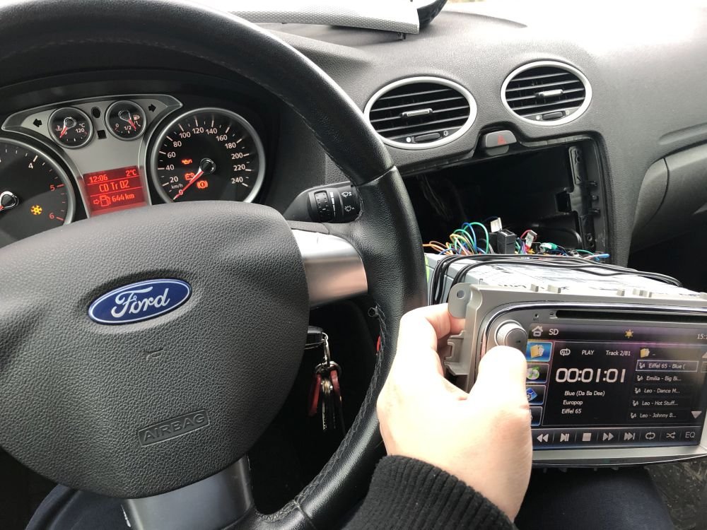

Pokrok...? :nixw:
...china radio, WinCE...AUX zobrazí, SD kartu zobrazí (ako CD), ale rádio nie - ani frekvenciu, ani RDS...hlasitosť zobrazí tiež...
:arrow: Roman_Ko211
Příspěvky: 24901
Re: Výměna jednoduchých budíků za PP
Příspěvek od ZaQik » 24.01.2021 15:24
tohle neni problem budiku ale radia ... na to tu je jine vlakno
