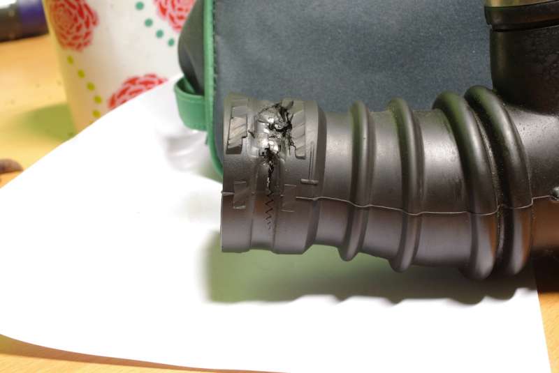

Testu průtoku netřeba - prasklá hadice k turbu, praskla pod sponou až po tom, co jsem jí tam vracel, takže jsem to neviděl. Stav viz foto - kvalifikovaně opraveno viz další foto. Očištěno, odmaštěno, omotáno několika vrstvami samovulkanizační gumové pásky a přes to ještě samolepící hliníkovou fólií.
Uvidím, jestli se smazaná chyba opět ukáže. Jestli jo, seru na ní.

toto ti asi dlouho nevydrzi, pac olejova mlha, co jde pres tu hadici do turba je prece jen agresivni a vulkanizacni paska se spis drive nez pozdej olejem narusi a rychlo rozpadne.

Uvidím. Každopádně jsem mohl jet do práce autem - prvotní účel splněn na jedničku. Kontrolka se nerozsvítla.
EDIT tak po cestě do práce se kontrolka nerozsvítila, ale když jsem sednul do auta a nastartoval při cestě z práce, tak se zase rozsvítila. Už vážně netuším, čím to může být
Hadice tak jak jsem jí opravil, tak sedí krásně, ani se nehnula z místa. Přisávat to tam nemůže stoprocentně.

Re: Chyba "P0100"-MAF vysoký průtok- po výměně vz.filtru 1,6TDCi
Pravda. Do 3 měsíců se to rozpadlo. Sehnal jsem přes inzerát novou hadici. Pán jich měl hromadu. Nevím, jestli vybrakoval v přístavišti kontejner se zásilkou pro Evropu, ale prodával je za 500kč. Tak sem si jí koupil a vyměnil. Ve Fordu tuším chtěli za hadici 2000kč.
Každopádně na problém svítícího check engine jsem nepřišel. OBD hlásí chybu MAFu, auto ale jezdí krásně, spotřeba 5,2l. Už jsem na to najezdil 28000km a nic. Měnit za 5000kč váhu jen kvůli zhasnutí kontrolky se mi nechce a nikoho na půjčení jsem nesehnal.

Tieto hadice pod sponou praskajú ako na bežiacom páse. Ja mám novší typ, ktorý sa skladá z viacerých častí. Môj mechanik našiel hrubú textilnú hadicu z roku pána, ktorá perfektne sadla na turbo a druhý koniec uchytil druhou sponou s druhou časťou pôvodnej hadice. Tvári sa že drží. Tiež si ale myslím, že tá diera nevyvolala ESF. Skúšal si váhu vyčistiť? Sú na to spreje. Niekedy ju to ale dokáže ešte viac zblbnúť

hadici jsem sehnal bazarovou - allegro.pl - kolem 800 korun.
