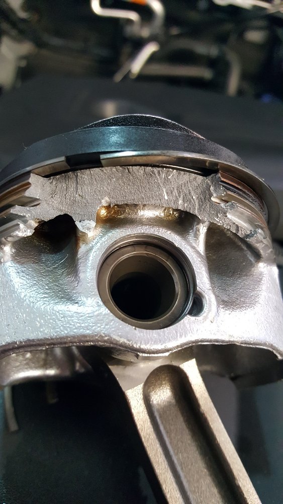

Příspěvek od ZaQik » 23.12.2020 07:57
tohle je fotka z ceskeho EB :(
Hoffis
Příspěvky: 302
Registrován: 21.05.2020 15:58
Příspěvek od Hoffis » 23.12.2020 09:24
ZaQik píše: 23.12.2020 07:57 tohle je fotka z ceskeho EB :(
měli jsem to ulomené skoro stejně u 1.0 EB. Také takto spodek "ulítl"... prý vlivem přehřátí...a děje se to prý vždy na jednom konkrétním válci. Takže žádné LSPI
u 1.5 to asi bude podobné.... 1.6 jsou ještě větší pruser než 1.0... čekal jsem, že 1.5 už ne, alespon tak se o tom psalo...
Mondeo MK5 - 2.0TDCi - 132KW
Příspěvky: 13716
Příspěvek od stano. » 23.12.2020 10:08
Po 1. kruzok je hlava piestu OK. To nevyzera na LSPI. Skor nejaka vada materialu, zle mazanie (ak ho derie o valec), atd.
