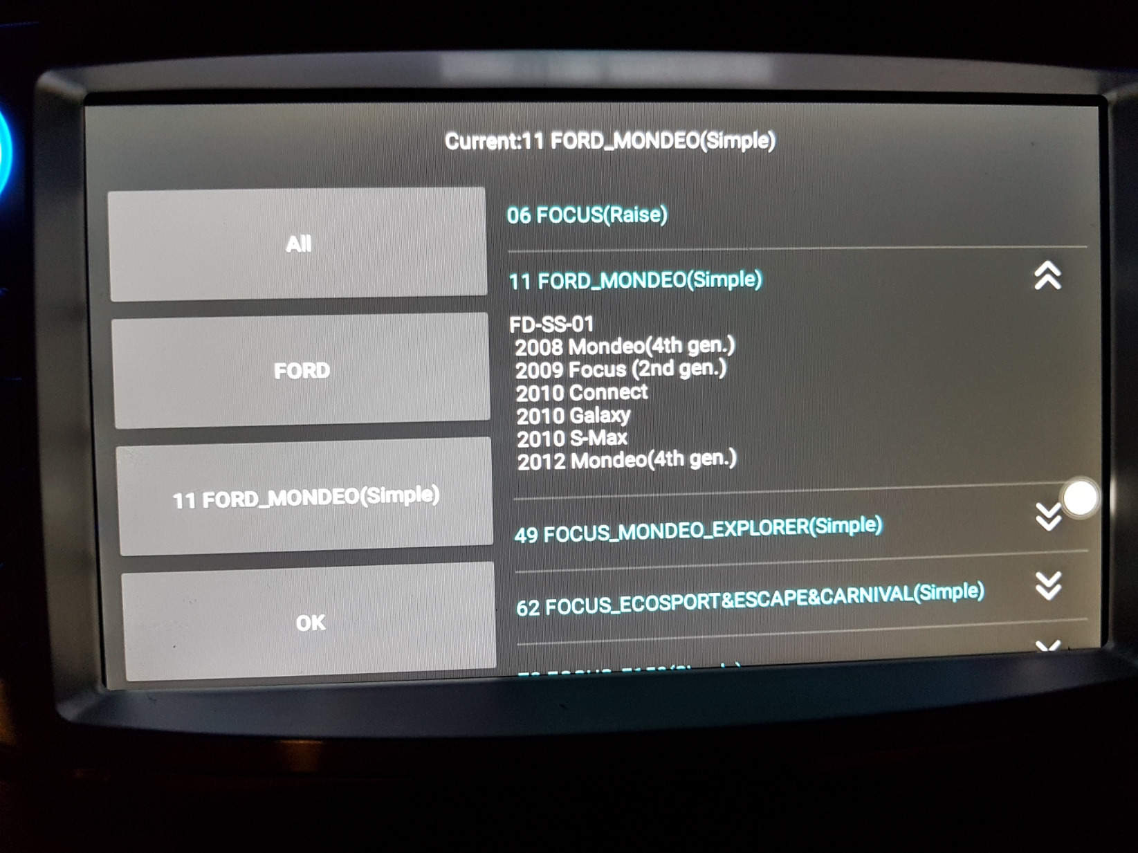

V tom prípade ešte skús vo factory settings nájsť niekde položku CANBUS a tam určit správne typ auta, bude tam niekde "FORD MONDEO", prípadne "MONDEO_OLD" a podobne, väčšinou je to niekde na začiatku zoznamu, ale musíš potom nastavenie uložiť a spraviť reset rádia - mal by si mať asi takú tú "pin hole" niekde na prednom paneli. Ak to správne nastavíš, tak ovládanie na volante by malo fungovať. Convers bohužial z Androidu nevytiahne RDS info, takže uvidíš asi len frekvenciu, alebo niečo podobné.blackbox80 píše: 22.11.2020 22:44 zítra večer na to mrknu(s tím jsem počítal, že Voice control nebude fungovat)

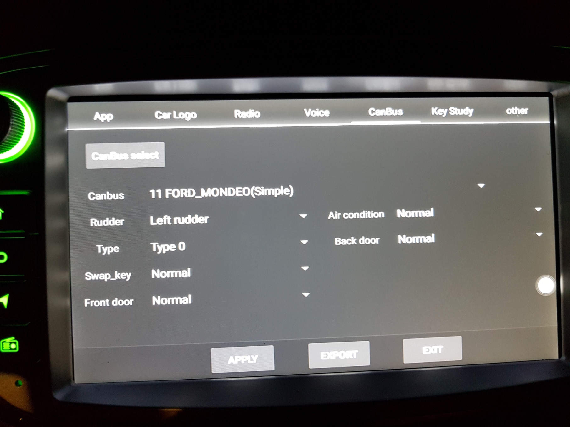

díky za radu (donutilo mě kouknout do manuálu a opravdu je tam továrko + PIN

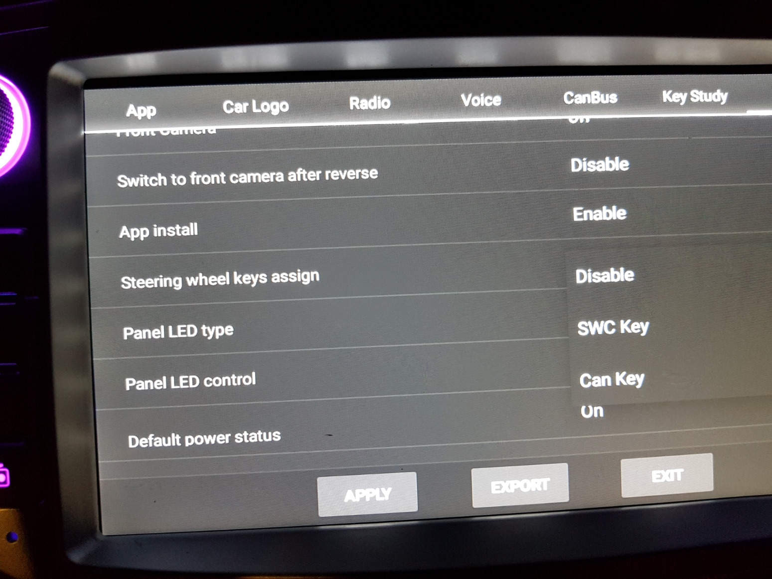

vybral jsem Mondeo(simple) a vyzkoušel všechny "key" i disable >>> resetovat "manuálně" nemusím po "apply" a "exit" se zeptá a restartuje automaticky

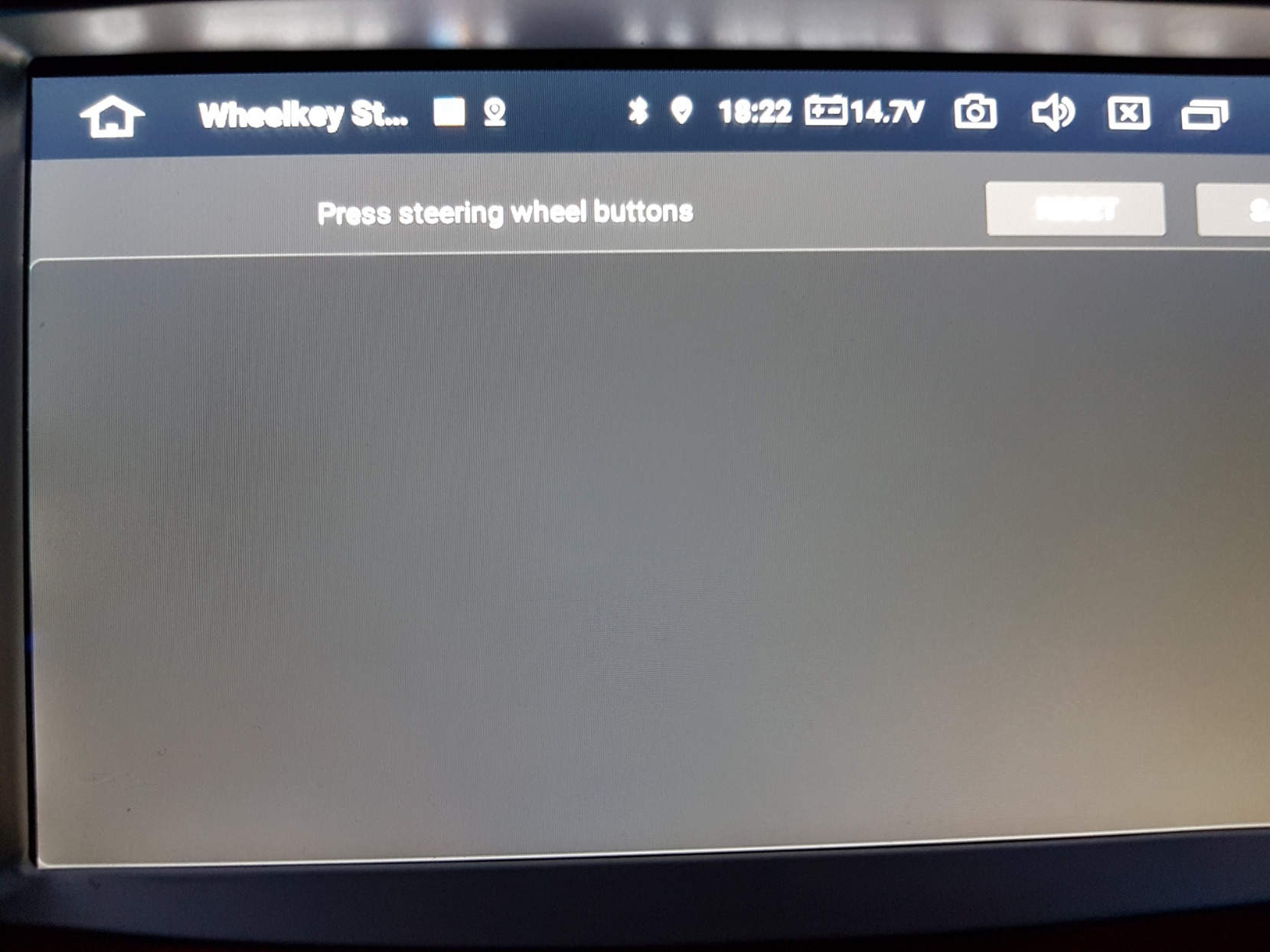

menu ručního nastavení tlačítek
steering CAN/SWP
výběr CANBUS
CANBUS finální nastavení
komplet v https://kickass.rajce.idnes.cz/Wondefoo
zvláštní je, že jde překonfigurovat každé tlačítko jak samotného rádia i páčky pod volantem, ale ten podělaný kříž na volantu nevidí

vůbec nereaguje, ale jakmile zmáčknu nějaké tlačítko na páčce pod volantem, tak mi nabídne nějakou funkci, kterou mohu přiřadit >> na kříž na ovládání rádia nereaguje vůbec.. aplikace zlink to má naopak >> nejdřív kliknu na funkci a pak přiřadím tlačítko, ale ani jedna nevidí ovládání rádia na volantu(vidí jen ty tři tlačítka na páčce pod volantem )
