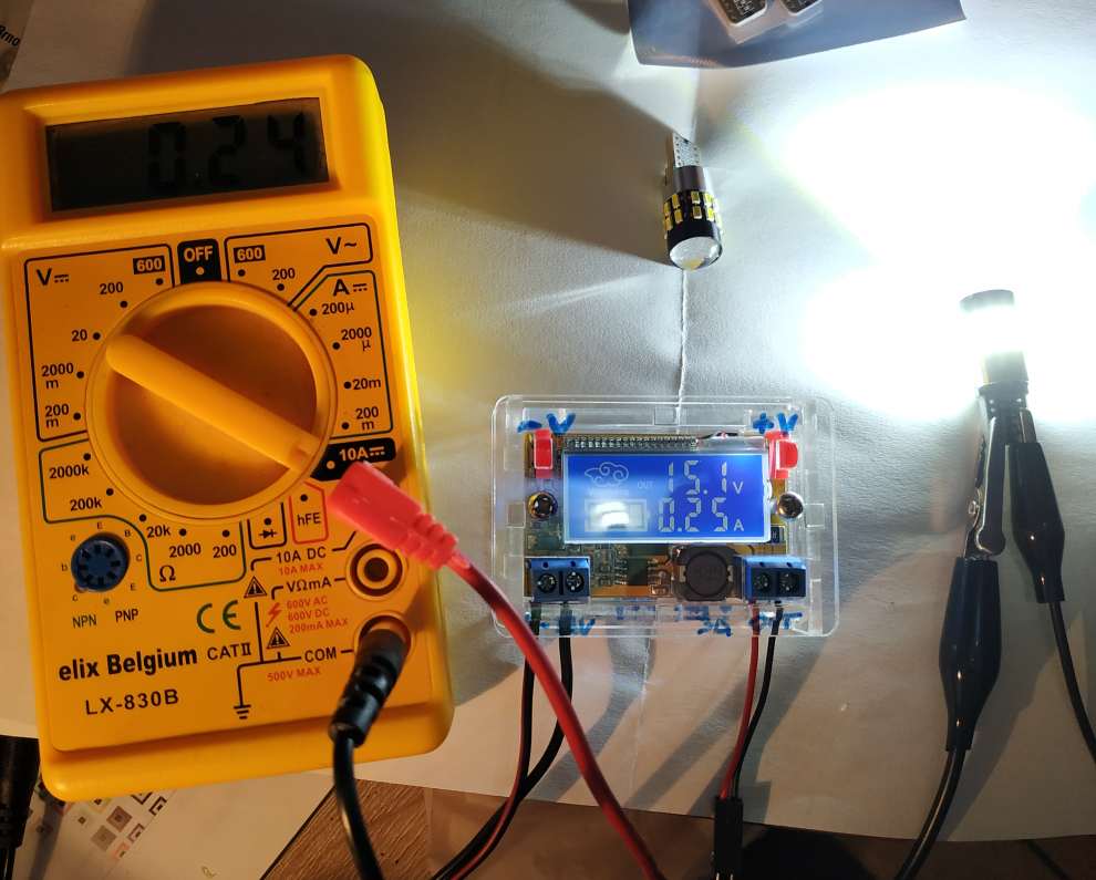

Obrysovka s lepší LEDkou v hliníkovém pouzdře. Je delší a nejenom se tam blbě dávala, ale asi je i slabě opřená. Dle mého to svítí skvěle a neoslňuje. Ale na DLR to asi nenahradí. Tyto silnější s NoCAN Error žerou při 15V asi 25mA. Měl jsem silnější hranaté, ale ty neprojdou otvorem. Už toto bylo max.
