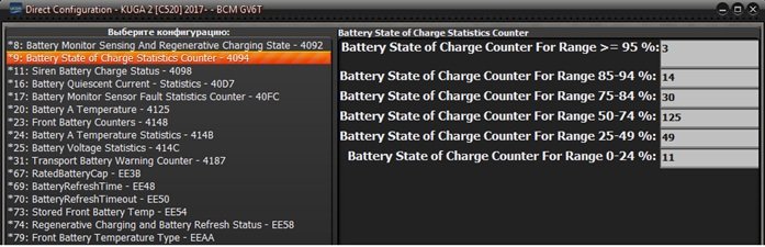

celkom pekna statistika
predtým:
Focus Combi Trend '99 1.8TDdi
FLA
Příspěvky: 1402
Bydliště: Slovensko
Re: BMS + start/stop
Příspěvek od FLA » 17.10.2020 00:33
malo by zmysel ponechať BMS aktívne a len zvýšiť % z 80 na 100%, tz baterka by sa dobíjala na 100 %?

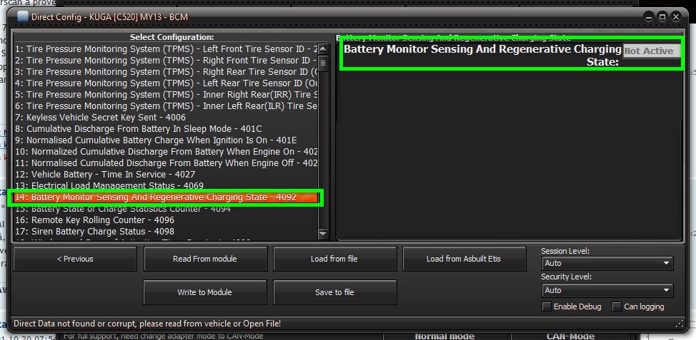

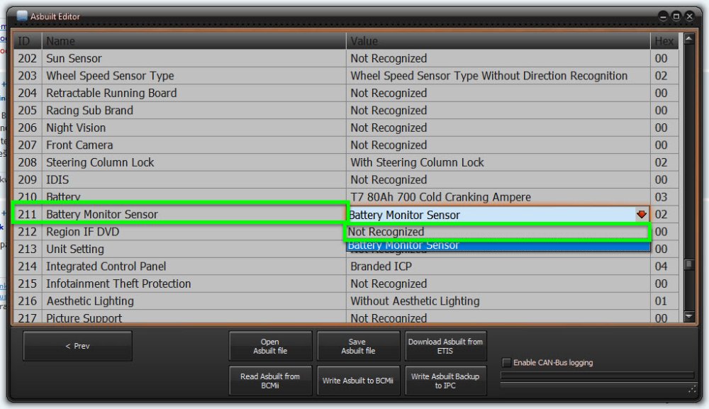

Takze ked mam BMS, PTC el. pridavne vykurovanie a vyhrievane predne sklo, ale nemam Start/Stop system staci cez UCDS deaktvovat len tieto dva parametre?
deaktivacia BMS v AsBuilt
zmena z 80% na 100% v DirectConfig BCM
predtým:
Příspěvky: 24902
Příspěvek od ZaQik » 17.10.2020 14:30
kdyz deaktivujes BMS, tak neni nic, co by ridilo omezeni na 80%
