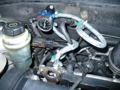

+ vačky, tvrdší vent. pružiny, odlehčenej setrvák + řemenice, zvednout omezovač , větší vstřiky,atd.
Je to dost o financích. :mrgreen: :mrgreen:

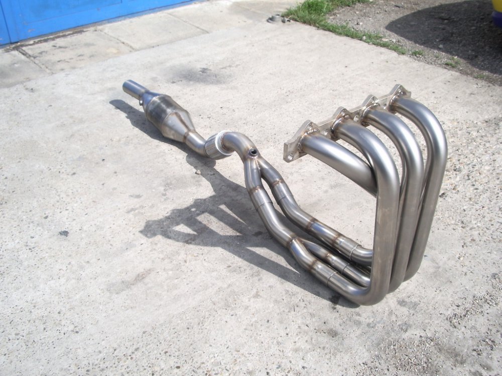

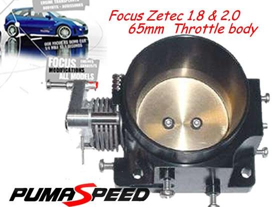

Podobne svody tam mame. Ostatni upravy taky chapu. Ale jak je to s vahou vzduchu a lambdasondou? Ty se taky meni ? Nebo se vyradi a resi se to upravou ridici jednotky ?
petulak
Příspěvky: 5664
Registrován: 06.02.2010 15:45
Re: Chip tuning 2.0 benzín, 96kw - zkušenosti?
Příspěvek od petulak » 16.08.2020 09:55
oboje nechat. zatím, než budeš mít " ostré " vačky.
