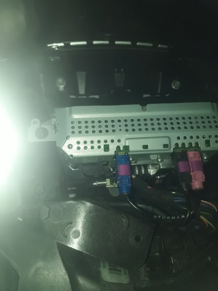

Zdá se, že napřed bude třeba vyřešit ještě jiný problém.
Na displeji je pořád nápis "noGPS" a i v paměti závad je ta GPS-ka napsaná.
Asi nemá smysl zkoušet zprovoznit navigaci, která by ten GPS signál jistě chtěla mít k dispozici.
Nemá někdo zkušenost s tím, jak tu věc zprovoznit?
Anténní prot můžu zkusit vyměnit, mohu zkontrolovat to, do čeho se ten prut šroubuje - když vyndám lampičku stropního osvětlení, ale jak je to dál?

koukni za panel displeje, jestli tam je pripojeny modry konektor fakra

Paměťová karta po vložení něco mazala a něco jiného do navigace nahrávala, ale "noGPS" tím z displeje nezmizelo a navigace pochopitelně funkční bez signálu GPS není.
Konektor vypadá rozumně - viz příloha.
Takže co dál? Je to v anténě, nebo vedení k ní?

- Příspěvky: 25199
Re: Fiesta ST 2015 - jak uvést do provozu navigaci?
kup GPS antenu s faktra konektorem a pripoj ji ... a uvidis ... v Cine stoji 100-200 CZK
Jo, máš pravdu.
Anténa tam žádná nebyla...
Jen konektor jsem v oblasti zpětného zrcátka pod tapecem střechy našel...
Zkrátka zprovoznit navigaci výborného auta, koupeného v AAA Auto Praha, není žádná banalita.
