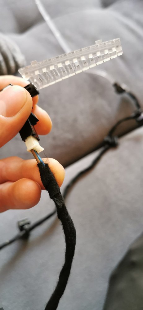

Ahoj, zapojoval nekdo z vás svícení ? mam st-line 1.5l 2017, koupil jsem ST vsechny 4 tapecy, sviceni ma zvlast konektor ktery ja v aute pripraveny nemam, dokazal by mi nekdo pomoc jak a kam zapojit na co pripojit/pajet ? dekuji

vicebarevne LEDky nebo jen cervene?

Předpokládám že jen červené, je to z Focusu ST. Jak poznám vícebarevné?

myslím ze by si musel mat na konektore 3 droty pre viac farebné

Konektor má 2x bílo modrý a 2x hnědozelený drat

tak by to malo byt viacfarebne

urcuje to barva pouzdra LEDky - cerna sviti jen cervene; bila umi vice barev

Tudíž mám pouze červený, teď tedy k dotazu. Ví někdo kam , na co / k čemu to zapojit? Děkuji

cerveny je v pohode - v navodech je dodelani cerveneho podsviceni nohou, tak to muzes pripojit k nemu
nebo se muzes podivat, jestli nemas pripravene draty v pruchodce dveri piny 9 (u ridice modro-bila) a 10 (u ridice hnedo-zelena) + 11 (kostra)
