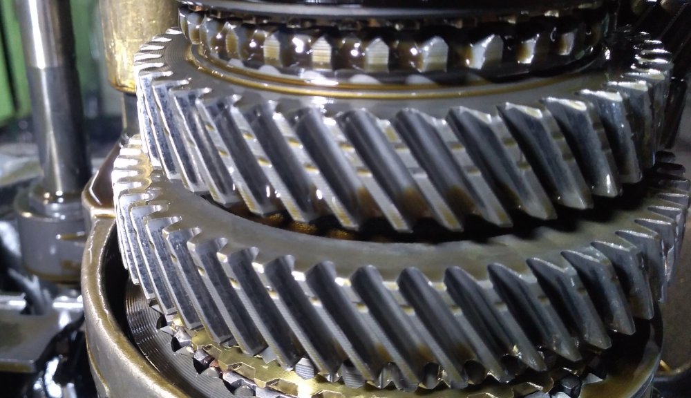

Ahojte, tak hlavně nikdo nevěřte že je olej doživotní. Takhle vypadají ložiska a olej po 270000. A to není vidět obalený magnet pilinama. Kňucela v tahu a brzdění motorem, vyměnil jsem všechny ložiska ( sada cca 3500 i s těsněním). Zlepšení asi o 80% ale jak je vidět tak jsou chycený zuby na kolech tak trochu slyšet je. Nedal jsem origo olej ale dopor od castrolu tak nevím jestli by to na orig bylo lepší. Nevím co s tím původní majitel vyváděl ale v těch km to nejspíš nebude výjimka. Pokud bych měl měnit oil bez demontáže tak určitě nejdřív sundat víko 5. kv. a nejspíš bych navrtal otvor pod diferakem na vypuštění toho humusu dole, nějaký prostor tam je. Potom vymyslet nějakou zátku. Odsávání moc nepomůže
FoFo II FL 1,6 74 kW
